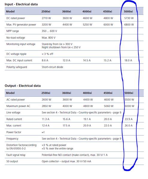

    Dispongo de 7 paneles (28.8V 230wp 8.1A) y 3 paneles (36.2v 180w 5A).
    Tambien tengo un inversor Kaco Powador del que adjunto caracteristicas.
    Quisiera utilizarlos para aportar corriente a mi instalación de calefacción de aerotermia (calentar por medio de una resistencia eléctrica) o usarlas para una serie de bombas de agua que tengo en mi invernadero.
    Lo que no tengo claro es como conectar las placas (creo que haciendo un paralelo con los dos grupos / tipos de placas).
    Agradezco vuestra ayuda / critica de antemano.

    ¿Cuánto es el consumo del sistema de calefacción?
    ¿Ya tenés un controlador de carga y/o baterías?
    Me parece que si tu intención es cubrir parte de tu consumo energético durante el día lo mejor es un sistema conectado a red.
    Edición:
    No había notado que es ligado a red ese inversor. En las especificaciones dice que el voltaje mínimo MPPT (voltaje de los paneles) son 350V. Con los paneles actuales no te sirve.
    En todo caso no es recomendable mezclar esos paneles ya que tienen características muy distintas y vas a perder más de lo que ganarías mezclándolos.
    Creo que necesitarás más de los de 230W para conectar en serie o necesitarás nuevos paneles.

    En cuanto al consumo tuve que aumentar la potencia de mi casa hasta 5500.
    De todos modos mi idea es poner en el retorno del agua de los radiadores a la máquina un depósito intermedio q me sea calentado por la inst solar.
    Sería por medio de resistencia a pelo en el depósito...
    No tengo baterías ni nada.
    Cuando hablas de aumentar paneles entiendo que es hasta llegar a esos 350V para poder aprovechar el inversor...
    ¿Sabes si es bueno? ¿Merece la pena?

    Jamás había escuchado de esa marca, al parecer es una compañía alemana. El manual se ve muy bien hecho. Al menos da buena pinta.
    Si ya tenés el equipo habría que sopesar si te resulta mejor adquirir más paneles para llegar arriba de los 350V de entrada al controlador o comprar otro controlador para utilizar los paneles que ya tenés.

    Me decanto por ampliar. Bien vendrá... sigo dopesando. Gracias
