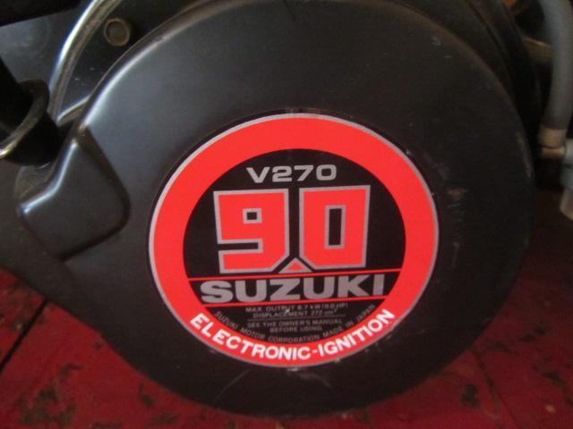

    Buenas noches compañeros.
    Sinceramente no se si es el apartado del foro adecuado, pero he mirado y no he encontrado donde meterlo.

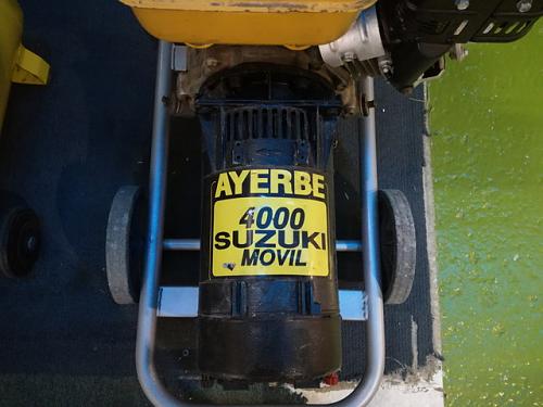

    Actualmente tenemos un motor de gasolina de hace lo menos 25 años, es un Suzuki V270 4000, pero ultimamente le esta fallando la bobina y hace un traqueteo extraño en la zona del adelante (en la zona de la foto) y creo que no saldra muy rentable ya arreglarlo dado los precios que hay a dia de hoy, o al menos eso creo.
    El motor en cuestion es este:
    ¿Que motor de gasolina comprar para instalación electrica y bomba de agua?-whatsapp-image-2019-09-04-20.46.35.jpeg ¿Que motor de gasolina comprar para instalación electrica y bomba de agua?-45497222_-1x-1_1000000000_center_ffffff.jpg
    La cuestión es que no se que comprar que sea similar o algun generador que se sepa que funciona bien, seria para darle un apoyo a las placas solares y para sacar agua con una bomba que es a 12V y creo que de 1.5Cv.
    Me podeis aconsejar en algo?

    En un principio llevaremos mañana el suzuki a reparar, por ver que le duele (tiene pinta de la bobina) y segun lo caro que sea el arreglo sopesare alternativas.
    Que modelo y precio es el que vendes?, por otro lado, os hubieseis fiado de conectar el motor que voy a reparar en un hibrido, al ser tan viejo siempre he tenido miedo de hacerlo.

    Ya lo he llevado a reparar segun me digan te comento, aun asi con uno de 3000W creo que andaria bien, solo es para darle soporte al Hibrido y sacar agua con la bomba de 1.5CV.
    Es que el Suzuki que tengo ha durado ya 24 años y se ha hecho una casilla de 80m con el, si no tiene solución se le dara una digna jubilación jajaj
