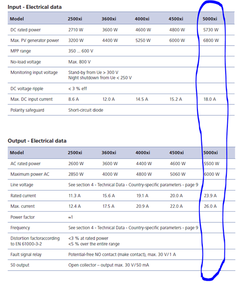

Dispongo de 7 paneles (28.8V 230wp 8.1A) y 3 paneles (36.2v 180w 5A).
Tambien tengo un inversor Kaco Powador del que adjunto caracteristicas.
Quisiera utilizarlos para aportar corriente a mi instalación de calefacción de aerotermia (calentar por medio de una resistencia eléctrica) o usarlas para una serie de bombas de agua que tengo en mi invernadero.
Lo que no tengo claro es como conectar las placas (creo que haciendo un paralelo con los dos grupos / tipos de placas).
Agradezco vuestra ayuda / critica de antemano.
Un saludo.Archivo adjunto 20787

No había notado que es ligado a red ese inversor. En las especificaciones dice que el voltaje mínimo MPPT (voltaje de los paneles) son 350V. Con los paneles actuales no te sirve.
En todo caso no es recomendable mezclar esos paneles ya que tienen características muy distintas y vas a perder más de lo que ganarías mezclándolos.
Creo que necesitarás más de los de 230W para conectar en serie o necesitarás nuevos paneles.

Cuando hablas de aumentar paneles entiendo que es hasta llegar a esos 350V para poder aprovechar el inversor...

Si ya tenés el equipo habría que sopesar si te resulta mejor adquirir más paneles para llegar arriba de los 350V de entrada al controlador o comprar otro controlador para utilizar los paneles que ya tenés.
