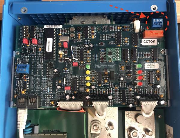

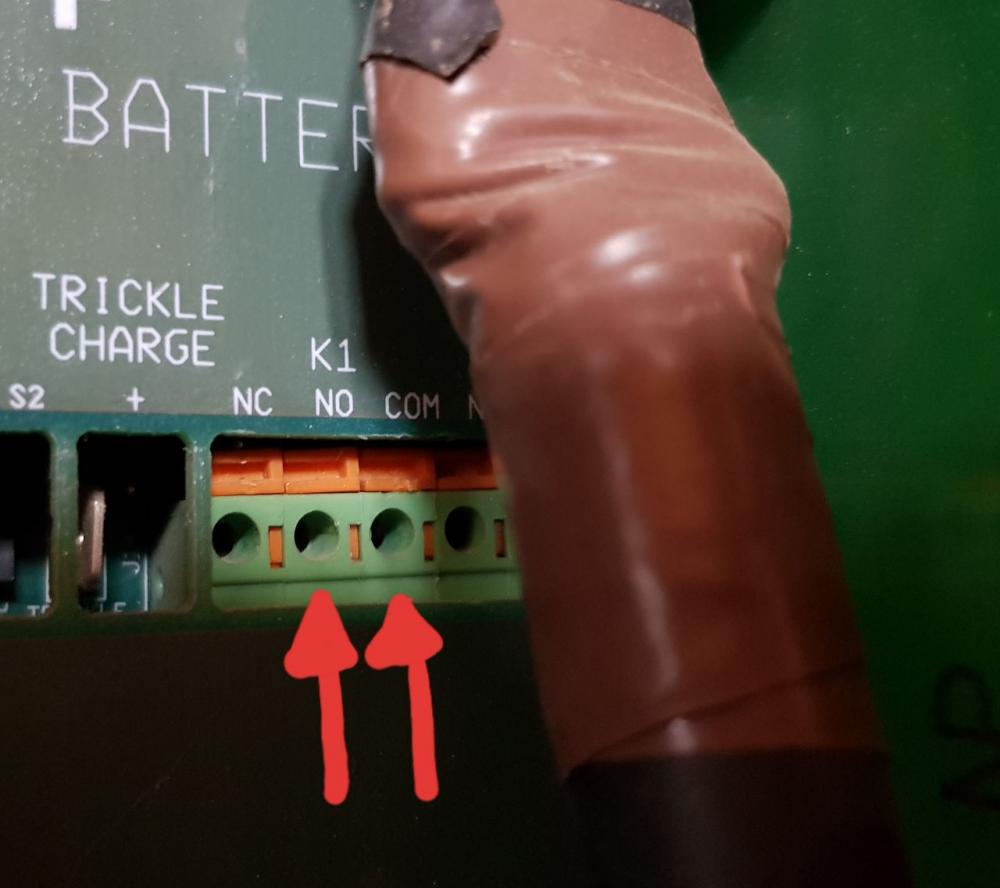

    Despues de leerme el manual, y buscar por intenet, no tengo claro donde conectar la señal de arranque, he marcado en la segunda foto con una flecha, donde creo yo, que es.
    GENERADOR Y VICTRON MULTIPLUS-img_20190720_123143.jpg GENERADOR Y VICTRON MULTIPLUS-img_20190720_123116.jpg
    Por otro lado, este rele, solo se puede configurar con el interfa MK-2, o hay otra forma de hacerlo.
    Es que gasta 70€, para usarlo una vez....

    Si, ese sitio.
    Si le metes el grupo directamente, y lo acepta, cargará con los parámetros de fábrica, que te pueden ir correctos perfectamente.

    El generador es un Guardian SC6 7000w, que sustituye a otro sin arranque, y si lo acepta.
    Pero con los parametros de fabrica, creo que no arrancaria, el victron ha estado trabajando con bateria a 22v, sin cortar.
    Tendre que comprar el MK2, o que algun alma caritativa me lo deje.

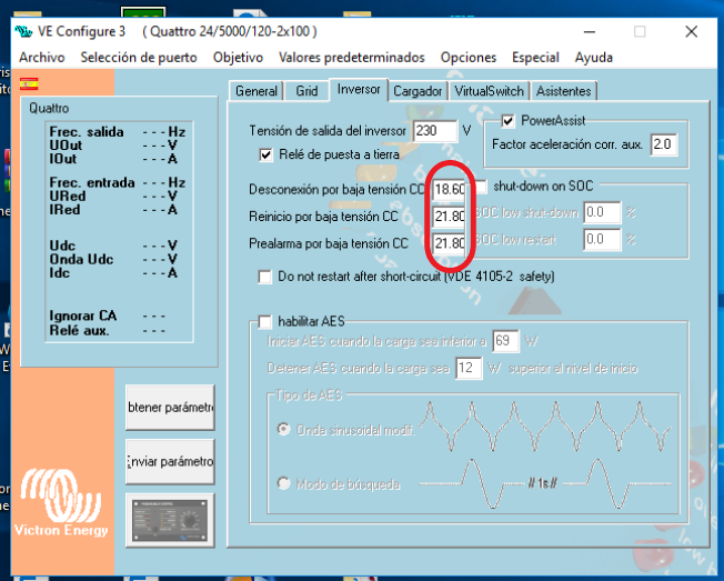

    Bueno el tema esta solucionado, me ha tocado comprar el MK3.
    Por cierto en la parte del inversor, en corte por baja tension , lo subi a 23,50, y me marcaba bateria baja, asi que lo deje como estaba,
    Esto valores no son nefactos para la bateria, si se diera el caso.
    En mi caso el generador entra con 23,80, y una vez alcanza 28.80 parara en 20 minutos.

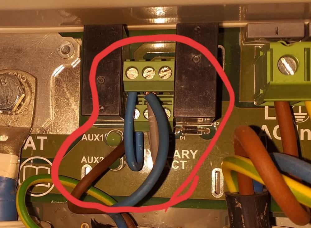

    Voy a permutar con un vecino un Victron Quattro por un Studer Xtender más dinero y me gustaría preguntaros algunas cosas.
    La foto con cables (Studer) para arrancar un generador es la configuración actual de mi vecino, me resulta extraño lo que parecen puentes.

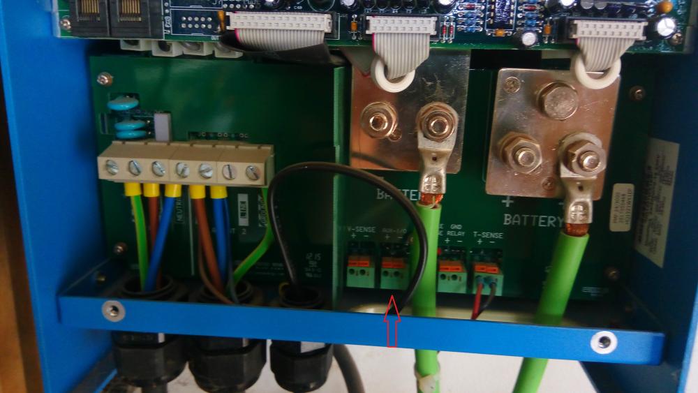

    La foto sin cables es mi Quattro.
    1.- ¿Debo conectar en COM y NO los dos cables que vienen de su generador? La configuración posterior con el MK3 no será un problema, pues hay un tutorial en Youtube muy claro. Mi pregunta es sobre la conexión únicamente.
