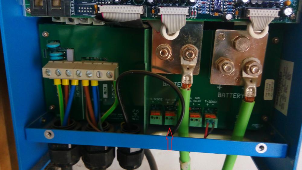

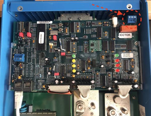

Despues de leerme el manual, y buscar por intenet, no tengo claro donde conectar la señal de arranque, he marcado en la segunda foto con una flecha, donde creo yo, que es.

Si, ese sitio.
Si le metes el grupo directamente, y lo acepta, cargará con los parámetros de fábrica, que te pueden ir correctos perfectamente.

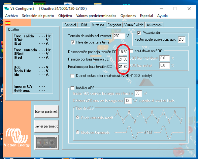

Por cierto en la parte del inversor, en corte por baja tension , lo subi a 23,50, y me marcaba bateria baja, asi que lo deje como estaba,
Archivo adjunto 20615
Esto valores no son nefactos para la bateria, si se diera el caso.
En mi caso el generador entra con 23,80, y una vez alcanza 28.80 parara en 20 minutos.

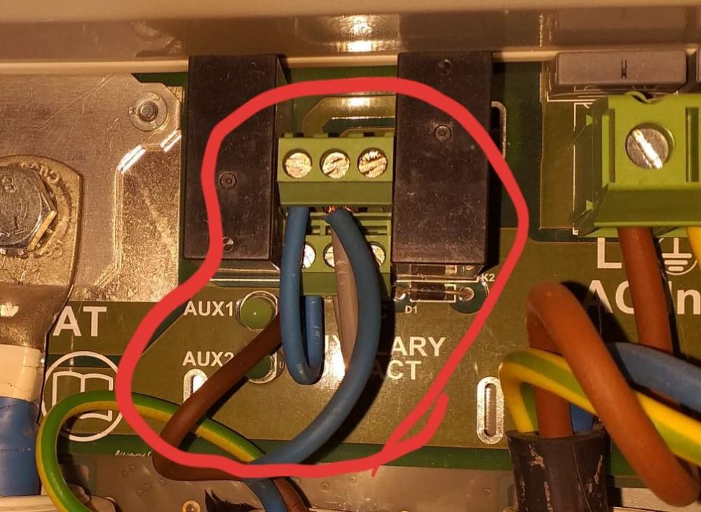

La foto con cables (Studer) para arrancar un generador es la configuración actual de mi vecino, me resulta extraño lo que parecen puentes.

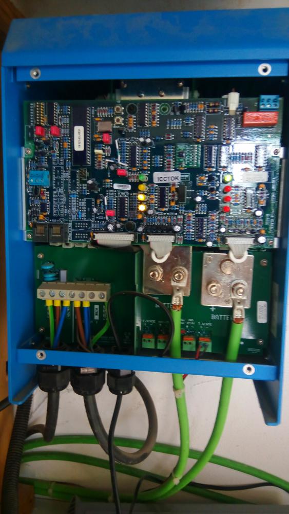

La foto sin cables es mi Quattro.

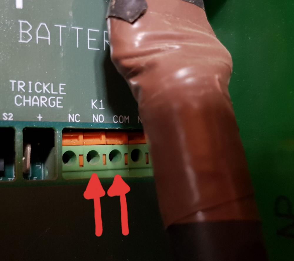

1.- ¿Debo conectar en COM y NO los dos cables que vienen de su generador? La configuración posterior con el MK3 no será un problema, pues hay un tutorial en Youtube muy claro. Mi pregunta es sobre la conexión únicamente.
