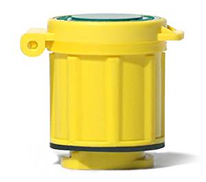

    ¿Alguien ha utilizado y puede compartir experiencia con las tapas para baterías Water Miser?
    Nombre:  proxy.duckduckgo.com.jpg
Visitas: 148
Tamaño: 6,5 KB
    Se supone que evitan que las baterías pierdan agua y no hay que rellenarlas tan seguido. De igual forma, reducen de gran manera la cantidad de gases expulsados y mantienen limpias las superficies de las baterías y conectores.
    En varios foros en inglés y un par de videos de youtube dicen que sí funcionan, pero me gustaría saber si alguien acá las ha usado.

    Aqui se estilan más los tapones recombinatorios para vasos de la marca Hoppecke, y si, funcionan.

    Gracias por tu respuesta, los voy a probar, supongo que la inversión vale la pena para evitarse estar limpiando el ácido de encima de las baterías y evitar la corrosión en los conectores.
    Esos Hoppecke parecen funcionar como los Hydrocap, que utilizan un catalizador y suelen calentarse y mueren luego de un par de años cuando el catalizador se agota (según la gente que los utiliza).
    Estos Water Miser no utilizan catalizador y en teoría duran más que las baterías. Ya veremos.
