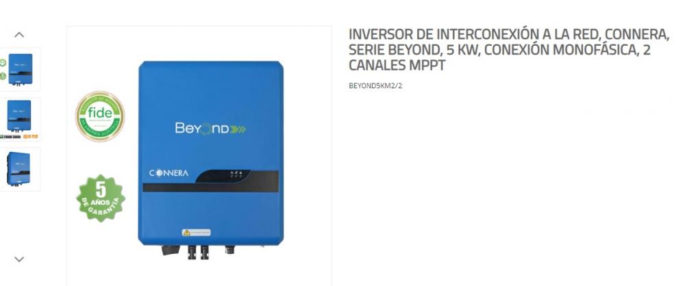

    Hola a todos los amigos de solarweb, tengo una duda y espero poder aclararla con la ayuda de instaladores con mas experiencia que un servidor.
    La cosa esta asi, tengo un inversor de la marca beyons de 5 kW, y pretendemos instalarlo en una casa que tiene una alimentación trifásica a 230v , como podremos interconectar este equipo y si es recomendable, que puede pasar en el medidor si solo interconectamos 2 líneas y se queda 1 sin cable ya que el beyon solo sacaría 2 líneas .
    Cualquier comentario se da de mucha ayuda.

    Saludos Rmonte. Muchas gracias por responder.
    El modelo de inversor es el siguiente
    Mientras estoy tranquilo ya que sera posible realizar la instalaron, podría agregar que este inversor no requiere de neutro solo tiene 2 lineas y la tierra física es decir es
    monofasica 230 v mas la tierra física

    disculpa queria indicarf 1 linea y neutro , tu sistema sera entonces bifasico y no puedo ayudarte ya que desconozco ese sistema de distribucion.

    gracias, Rmonte, yo creo que el funcionamiento de los inversores no derive ser diferente de un país a otro solo cambiaría su configuración, pero creo que una de las dudas mas importantes que tenia me has ayudado a aclararla, y se trata sobre si es posible interconectar un inversor de dos faces a una carga trifasica .
