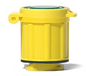

¿Alguien ha utilizado y puede compartir experiencia con las tapas para baterías Water Miser?
Archivo adjunto 20584
Se supone que evitan que las baterías pierdan agua y no hay que rellenarlas tan seguido. De igual forma, reducen de gran manera la cantidad de gases expulsados y mantienen limpias las superficies de las baterías y conectores.
En varios foros en inglés y un par de videos de youtube dicen que sí funcionan, pero me gustaría saber si alguien acá las ha usado.
Aquí el sitio web del producto:
https://www.flowsystemsusa.com/water...-vent-cap.html

Aqui se estilan más los tapones recombinatorios para vasos de la marca Hoppecke, y si, funcionan.
Re: Tapas para baterías Water Miser
Gracias por tu respuesta, los voy a probar, supongo que la inversión vale la pena para evitarse estar limpiando el ácido de encima de las baterías y evitar la corrosión en los conectores.
Esos Hoppecke parecen funcionar como los Hydrocap, que utilizan un catalizador y suelen calentarse y mueren luego de un par de años cuando el catalizador se agota (según la gente que los utiliza).
Estos Water Miser no utilizan catalizador y en teoría duran más que las baterías. Ya veremos.
