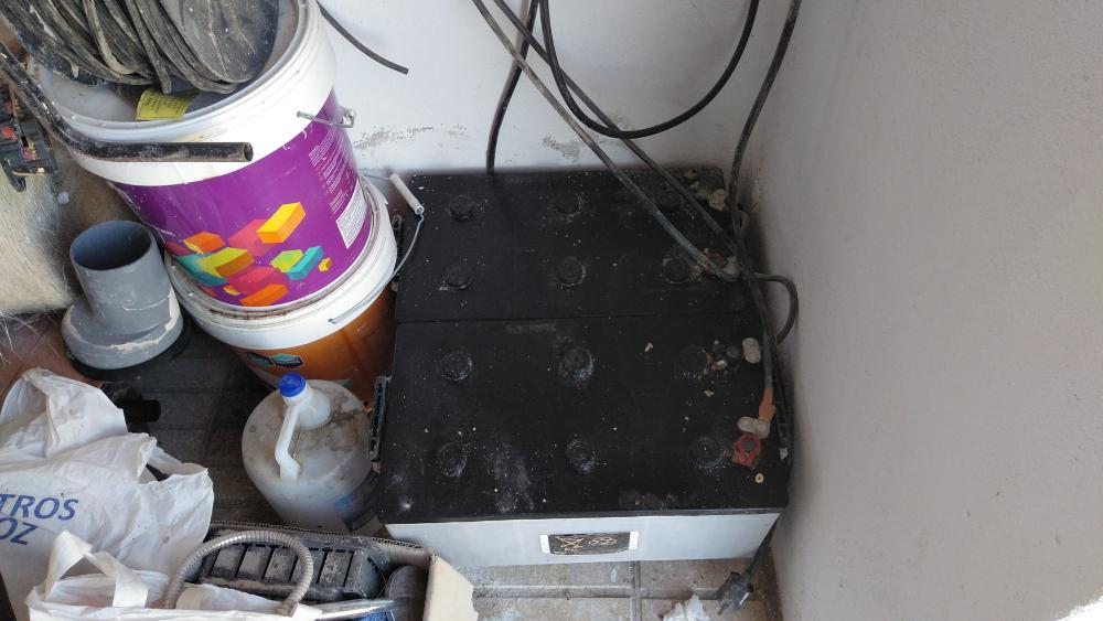

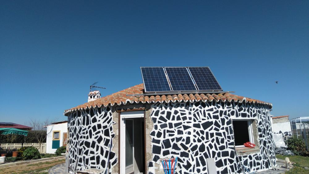

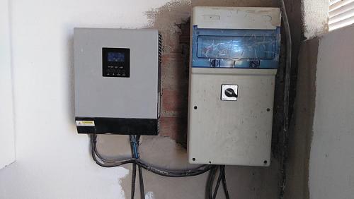

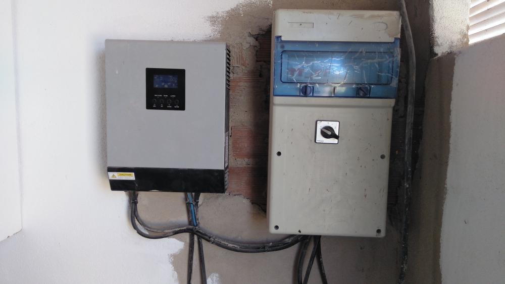

    Es en Badajoz Extremadura .La familia consta de dos personas y un niño de 4 años. Electrodomésticos nevera combi A+++ ,lavadora A+++ ,exprimidor ,microondas, 1 licuadora ,cafetera dolcegusto, tostadora, sandwichera, 2 TV una de salón y otra en habitación el uso no es simultáneo. Una Xbox 3 lamparitas de noche 2 móviles y 1 tablet alumbrado 15 puntos de luz aproximadamente,plancha de pelo y secador.plancha de ropa. Y en el futuro una bomba depuradora para piscina , un motor para porton. La calefacción y agua caliente va por Caldera a gasoil y no tenemos horno ni vitrocerámica xq la placa es a gas butano igual que el calentador de agua. Planchar la ropa sería con un grupo eléctrico. La cafetera muy de vez en cuanto. Y el microondas igual sobre todo x la mañana si acaso

    Veo que tienes tres paneles de 60 células puestos en paralelo (en serie no puedes por el mppt tan limitado que tienes).
    Esta configuración es erronea y en verano las baterías van a sufrir de lo lindo.

    Como dice Photon, tienes un problema para el verano, a menos que tus placas sacan 32v (Vmp).
    El regulador de tu hibrido (pwm ?) no esta preparado para placas de 60 celulas.
    Solucion ?
    Hay 2:
    1/ comprar un regulador mppt
    2/ O comprar 3 placas de 4 celulas de 156x156mm y ponerlas en serie con cada placa. (antes del paralelo).
    Si pones una foto de la pegatina de una placa, podiamos confirmarlo.
