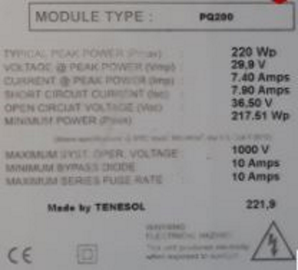

    Predeterminado Comprar reglador Mppt Chino vale la pena?
    Seria para conectar junto Nombre:  18066d1521461054t-comprar-e-instalar-9-placas-24w-cuanto-equivale-ac9da21f.jpg
Visitas: 1329
Tamaño: 6,4 KB que tiene 4 placas y el chino seria con 6 placas de 220W a una batería de 24V, seria posible?
    Comprar reglador Mppt Chino vale la pena?-18068d1521471148-comprar-e-instalar-9-placas-24w-cuanto-equivale-capturado.jpg
    https://es.aliexpress.com/store/prod...30cc680132d8-1
    Un saludo gracias

    Primero explicar para que son, ya que damos por sentado que saben lo que queremos hacer, estos 6 paneles son para cuando necesito los 1300 watios cada 15 días, que los saco y pongo en una estructura creada por mi, cosa que no me lleva mas de 20 minutos en todo el proceso, ya que la vivienda ya tiene 4 instalados y estos otros 6 son para cuando necesito, el resto de los días no hacen nada de nada, por eso los quito.
    Una pregunta ya conecte las placas regulador chino mppt de 60 amperios los 6 paneles Nombre:  18068d1521471148t-comprar-e-instalar-9-placas-24w-cuanto-equivale-capturado.jpg
Visitas: 1363
Tamaño: 5,8 KB positivo y negativos juntos, al regulador chino y lo máximo que producen según los datos del regulador a pleno sol 850w, si cada panel es de 220w por 6 serian 1320, se que entre las perdida cables etc. no llegaría todo la potencia, ni mucho menos, pero 470w de perdida no es mucho, ¿pregunto? y mas utilizando un Mppt.
    La configuración para conectar las placas esta bien o es mas eficiente y se le saca mas corriente hacer 3 grupos string de dos placas. En cada string unes el positivo de una placa con el negativo de la otra (conexión en serie). como me explico el_cobarde hace tiempo para otra posible configuración con otro regulador.
    De nuevo muchas gracias y feliz Semana Santa a todos.

    Predeterminado Re: Comprar reglador Mppt Chino vale la pena?
    Hola Pidjey y gracias, estaba consumiendo todo los que producen los 10 paneles y la batería se mantenía en 25.3 durante las 6 horas que lo tuve consumiendo, ni subía, ni bajaba con la misma intensidad de Sol, hasta que baja el sol, que los desconecto para que no consuma de las baterías.

    No se descargaron en 12 minutos después desconectar el consumo, con solo los 4 paneles, subió a los 28 y se desconecto el Mppt. Nombre:  20207d1554891073-comprar-reglador-mppt-chino-vale-la-pena-18066d1521461054t-comprar-e-instalar-9.jpg
Visitas: 1170
Tamaño: 6,4 KB
    Otra cosa, la configuración de las placas como las conecte esta bien? o es mejor hacer 3 grupos string de dos placas.
    Para 24v mejor series de 2.
    Para 12v en paralelo.
    Son de 60 células creo que he leído por arriba
    Eso especificaba el fabricante de los que tengo yo.
