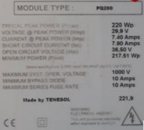

Primero explicar para que son, ya que damos por sentado que saben lo que queremos hacer, estos 6 paneles son para cuando necesito los 1300 watios cada 15 días, que los saco y pongo en una estructura creada por mi, cosa que no me lleva mas de 20 minutos en todo el proceso, ya que la vivienda ya tiene 4 instalados y estos otros 6 son para cuando necesito, el resto de los días no hacen nada de nada, por eso los quito.
Una pregunta ya conecte las placas regulador chino mppt de 60 amperios los 6 paneles Archivo adjunto 20232 positivo y negativos juntos, al regulador chino y lo máximo que producen según los datos del regulador a pleno sol 850w, si cada panel es de 220w por 6 serian 1320, se que entre las perdida cables etc. no llegaría todo la potencia, ni mucho menos, pero 470w de perdida no es mucho, ¿pregunto? y mas utilizando un Mppt.
La configuración para conectar las placas esta bien o es mas eficiente y se le saca mas corriente hacer 3 grupos string de dos placas. En cada string unes el positivo de una placa con el negativo de la otra (conexión en serie). como me explico el_cobarde hace tiempo para otra posible configuración con otro regulador.

Cuando quieres saber lo que sacas de las placas, le pones un consumo fuerte (por ejemplo los 1300w que comentas). Y miras lo que dice el regulador (Amp)
Si lo mire con el consumo 1300w y si mal no me acuerdo ponía 32A a pleno Sol de medio dia
Para 24v mejor series de 2.
Para 12v en paralelo.
Son de 60 células creo que he leído por arriba
Eso especificaba el fabricante de los que tengo yo.
