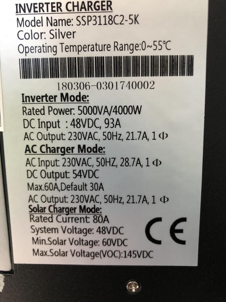

    Ya tengo todo instalado, y todo bien, pero me da la sensación de que el inversor habría que ajustarlo mejor, por lo que me gustaría saber si me podeis orientar sobre que valores debo añadir en cada configuración del inversor. Os paso los que tengo, que es la configuración que me recomendo el vendedor.
    La instalación está en aislada, sin conexión a red. De entrada adicional a las 9 placas de 330w cada una solo tendría un generador de 3000W (50Hz).
    Las baterías son las pylontech US2000B. El inversor, es el de la foto que adjunto, creo que un clon de un Axpert 5kva.

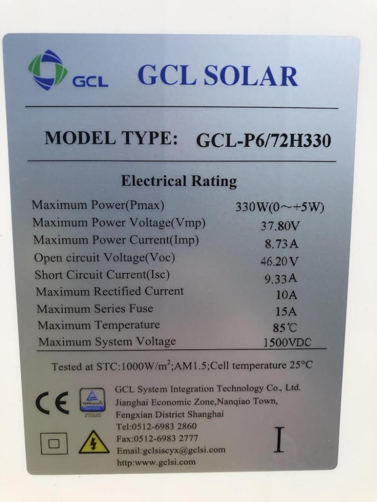

    Las placas son 9, como he dicho de 330w, conectadas en grupos de 3. Adjunto foto.
    La instalación está entre Sevilla y Huelva. Todo el equipo (excepto placas claro ;-) ) dentro de una casetilla, que en el invierno más frío estará a unos 10ºC y en verano a unos 35º.

    ¿Me podeis confirmar los datos para configurar el inversor?
    Se entrar y configurar el inversor, pero desconozco los valores que debería sobre todo poner en voltaje de descarga, etc... al ser las baterías de litio. Y por lo que voy leyendo no se si la información que me manda el vendedor es la más acertada.
    Código 01…………………..SBU
    Código 02…………………..20 A
    Código 03…………………..APL
    Código 04……………………SDS
    Código 05……………………USE
    Código 06……………………ltE
    Código 07……………………ttE
    Código 09……………………50 Hz
    Código 11……………………2 A
    Código 12……………………48 vol
    Código 13……………………51 vol
    Código 16……………………SΠU
    Código 18……………………bON
    Código 19……………………ESP
    Código 20……………………LOΠ
    Código 22……………………AOΠ
    Código 23……………………byE
    Código 25……………………FEΠ
    Código 26……………………53,2 vol
    Código 27……………………52,3 vol
    Código 29……………………46,0 vol
    El inversor ¿es un híbrido Axpert, Infinisolar, o cual? Necesito este dato para configurar el software ICC Solar en una raspberry Pi y poder monitorizar la instalación remotamente? Me parece Axpert, pero no estoy seguro, y lo que probe con las raspberry no me terminan de cuadrar los datos. Sobre esto abrire otro hilo más adelante.
    ¿Esta bien equilibrado solo con dos baterias? Es que no recuerdo donde lo lei, en un hilo de aqui o que, pero me da la sensación que deberian de ser 4 para que funcione todo bien 100%.
    Muchas gracias.

    Yo no tengo mucha idea, hay varios foreros que conocen al milímetro esos inversores y te van a ayudar.
    Pero, los valores de voltaje de la batería (26,27,29) te vienen en la web de Pylontech (búscalos) y los amperios de carga máxima son 25A por módulo (o sea 50A con las dos en paralelo).
    Creo que le has puesto la corriente de carga en 20A que sería poco. La marca te sugiere que sean menos de 25A (por módulo), desde luego eso sería mas ventajoso para las baterías cargarlas más despacio si no te importa que así sea. Tal vez por ahí venga la idea de poner más módulos pylon, poniendo 3 los 60A max que da el inversor se reparten a 20A cada una.

    ¿Sabeis decirme si el inversor es Axpert o Infinisolar? Tenía muy claro que era Axpert, por aspecto, menús de configuración, pero ya uno duda. Para estar seguro. Genial el PDf que me has compartido Photon. Lo leere bien.
    Gracias Isidoro111. si, mire los valores de las baterías, pero claro, no entendía bien cual era cada uno y cómo trasladar eso al inversor, pues en los valores te habla de rangos de voltaje, no de un valor fijo, y no sabia bien como calcular eso. Y sobre las baterías, puede que sea lo que comentas. O sea, con 20A cargaran lento, no es problema, hay muchas horas de sol, mientras carguen por completo, prefiero no sobrecargarlas. Pero entiendo que no hay problema con trabajar solo con dos baterías.
