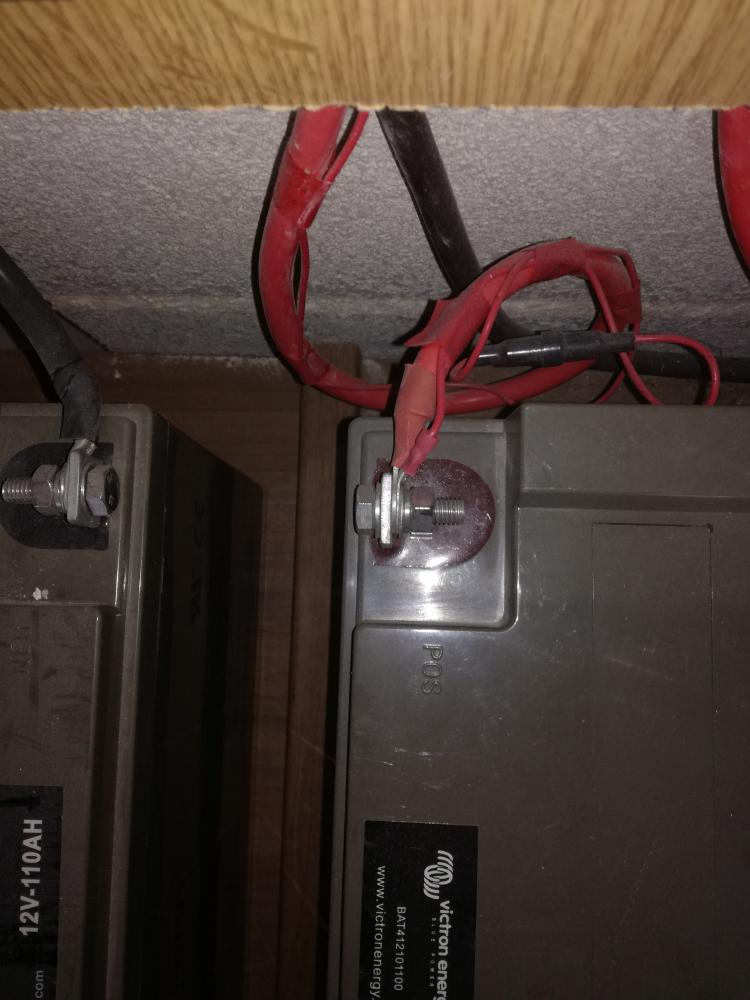

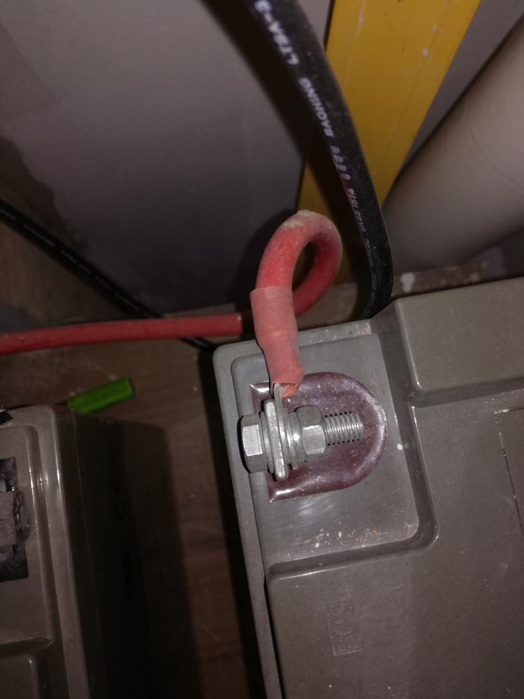

    Puedes poner una foto en detalle de los bornes de las baterias ??
    Me interesan especialmente los positivos.

    No me refiero a que esten limpios o no. Has notado que el positivo esta algo mas levantado que el negativo ??
    Como notas que la bateria esta en las ultimas ??
    Ante una descarga C4 durante ese tiempo se viene el voltaje abajo de todo el grupo dando error el inversor ??
    Hola Tejota, a ver si las fotos han pegado. viendo las fotos si lo veo una deformacion in la zona alrededor de los terminales positivos, una area no del casco de la bateria sino de un especie de sello alrededor del terminal. Los terminales positivos conectados en serie a negativo para hacer 24V no muestran tal deformacion.

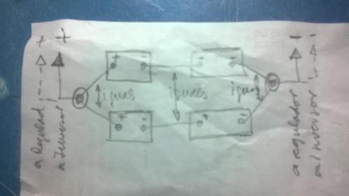

    Pensaba lo mismo solflitos, es lo bueno en tener dos ramas ademas seccionadas. ya te cuento algo.

    Y la deformacion de los positivos tiene bastante que ver con esto.

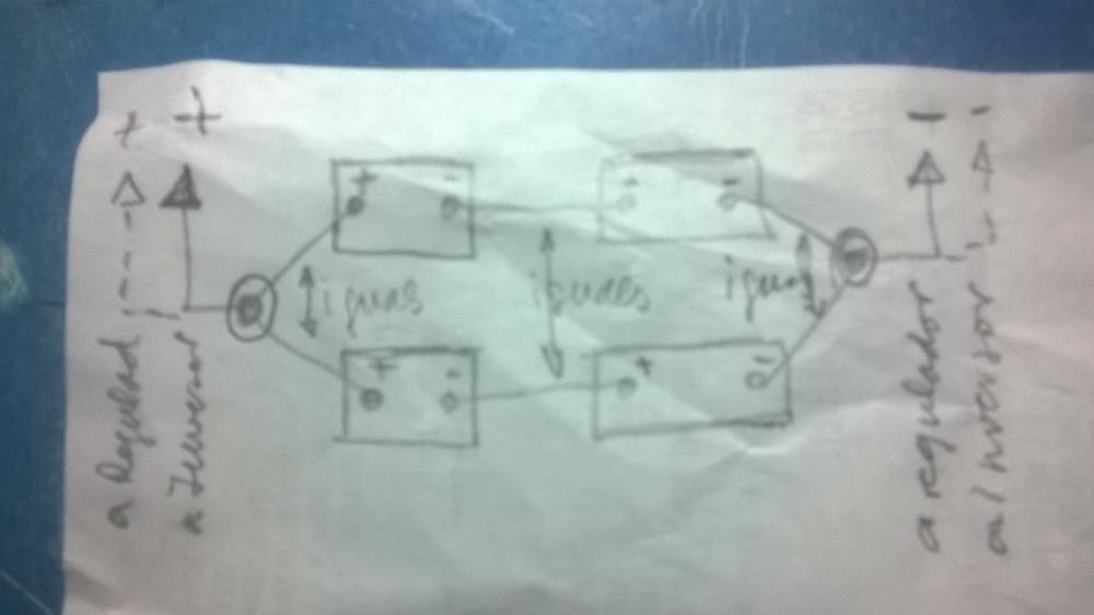

    2 de las 4 baterías demuestran un bajón de voltaje en el momento de desconexión a 18,5V. Cada rama de las 2 tiene en una en serie que mide 6,5V mientras la otra sigue "bien" alrededor a 12V en el momento.
    ?eso da pista para nombrar el fallo y comentar de su causa raíz?
    Ya he puesto las dos "buenas" en una sola rama, a ver si sacan más AH qué con las malas en el medio. Peor imposible, las pruebas de anoche terminaban en sacar solo 10% de capacidad AH antes de apagar por voltaje de baterías falladas.

    como solo tienes dos buenas has hecho bien en ponerlas en una sola rama, pero las otras dos NO LAS TENIAS QUE HABER CONECTADO, pues descargan a las de la rama de buenas y por eso llegas ahora antes a la tension de desconexion, antes siempre llegarias a 12 + 6.5 = 18.5, ahora la tension final seria poco, mas de 6.5 + 6.5 = 13v pero como el inversor corta a 18.5v no bajara nunca a esa tension pero la bajada es mas rapida con lo que corta antes.
    mientras tengas solo esas dos buenas en serie trabajando y las otras dos sin conectar cuida de no sobrepasar en ningun modo de carga la intensidad maxima de carga indicada por el fabricante.
    como podras conocer por otros hilos, la conexion de baterias en paralelo propician el ciclado entre ellas con lo que los ciclos de vida que marca el fabricante se reducen mucho, esto se ve incrementado si los cables de interconexion no tienen longitudes iguales y poner un terminal para la interconexion con inversor y regulador en vez de hacer la interconexion en alguno de los terminales de la bateria.
