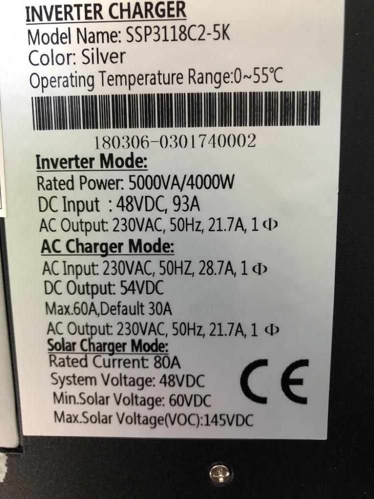

Ya tengo todo instalado, y todo bien, pero me da la sensación de que el inversor habría que ajustarlo mejor, por lo que me gustaría saber si me podeis orientar sobre que valores debo añadir en cada configuración del inversor. Os paso los que tengo, que es la configuración que me recomendo el vendedor.
La instalación está en aislada, sin conexión a red. De entrada adicional a las 9 placas de 330w cada una solo tendría un generador de 3000W (50Hz).
Las baterías son las pylontech US2000B. El inversor, es el de la foto que adjunto, creo que un clon de un Axpert 5kva.

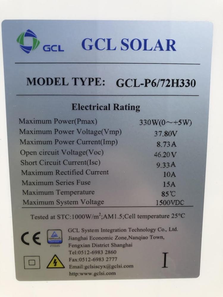

Las placas son 9, como he dicho de 330w, conectadas en grupos de 3. Adjunto foto.

El inversor ¿es un híbrido Axpert, Infinisolar, o cual? Necesito este dato para configurar el software ICC Solar en una raspberry Pi y poder monitorizar la instalación remotamente? Me parece Axpert, pero no estoy seguro, y lo que probe con las raspberry no me terminan de cuadrar los datos. Sobre esto abrire otro hilo más adelante.

¿Sabeis decirme si el inversor es Axpert o Infinisolar? Tenía muy claro que era Axpert, por aspecto, menús de configuración, pero ya uno duda. Para estar seguro. Genial el PDf que me has compartido Photon. Lo leere bien.
Gracias Isidoro111. si, mire los valores de las baterías, pero claro, no entendía bien cual era cada uno y cómo trasladar eso al inversor, pues en los valores te habla de rangos de voltaje, no de un valor fijo, y no sabia bien como calcular eso. Y sobre las baterías, puede que sea lo que comentas. O sea, con 20A cargaran lento, no es problema, hay muchas horas de sol, mientras carguen por completo, prefiero no sobrecargarlas. Pero entiendo que no hay problema con trabajar solo con dos baterías.
