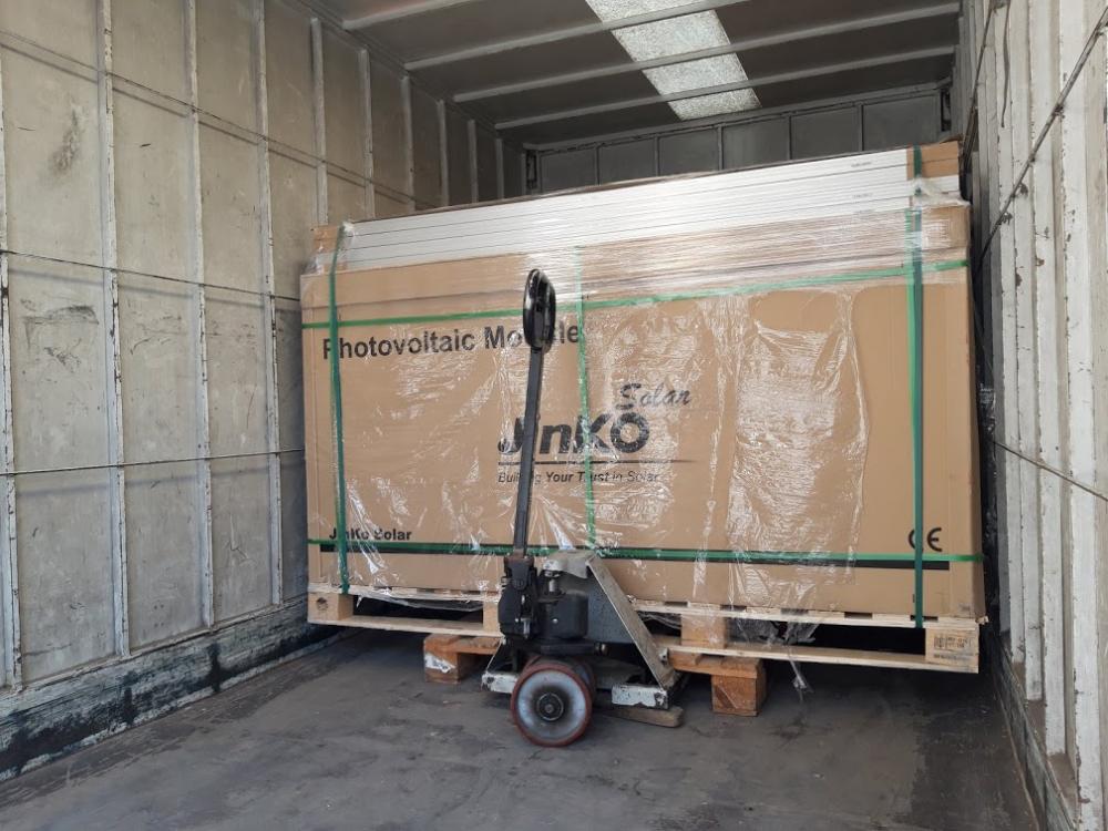

    Pero bájalas del camión!!! que ahí no producen.

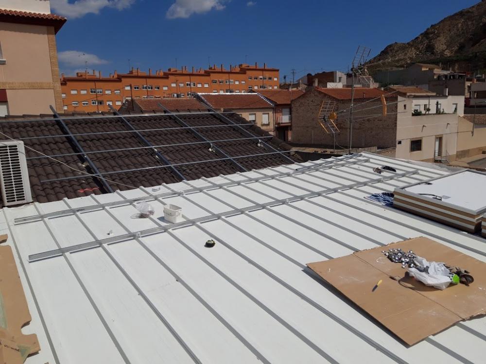

    Predeterminado Re: Novato
    Cita Iniciado por ministropepon Ver mensaje
    ¿Dónde van puestos? son muchos m2 de superficie....
    Menuda instalación, estaría bien que pusieses fotos del proceso y costes aproximados.
    (o no... porque das mucha envidia)
    Ya estoy en la faena. Las fotos vienen enseguida.
    Cita Iniciado por isidoro111 Ver mensaje

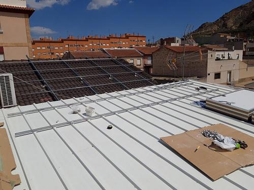

    Bueno, pues ya no están en el camión. Ya están en el tejado.

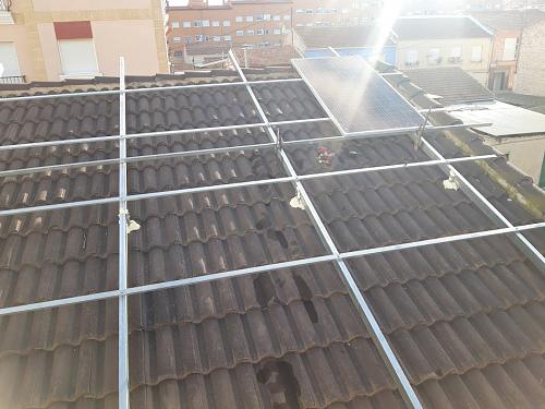

    El trabajo continúa. Se está retrasando porque tuvimos que cambiar la cubierta antigua y poner esta tan blanca que tenemos ahora.
    En esta superficie será más fácil sujetar las placas.
    Os dejo. Me voy al tejado.

    Bueno, yo también empecé pensando en poner 15, pero al medir el tejado cogían 30 o alguna más y bueno, nos liamos.

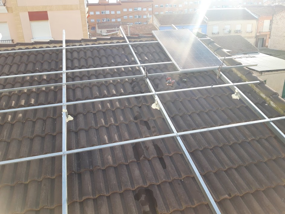

    CHAFALLANTAS está desconectado Forero Junior
    mar 2019
    MURCIA
    21
    ¡Buenas!
    Pues ya tenemos más de la mitad del trabajo hecho. El día de hoy ha sido muy productivo, a pesar de la lluvia que hemos tenido a mediodía.
    Aquí hay más.
    https://photos.app.goo.gl/L4XFaoMsAtfnXPND7

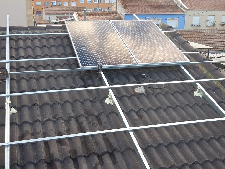

    mar 2019
    MURCIA
    21

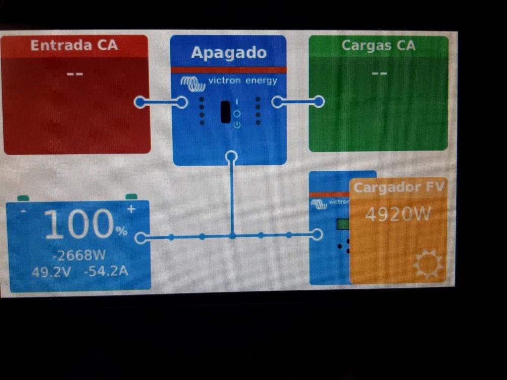

    Buenassss!!!!!

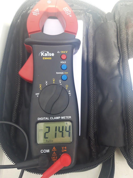

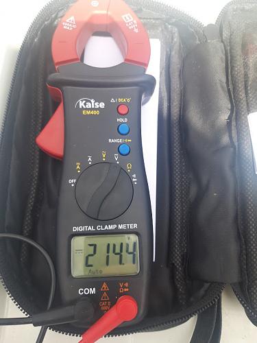

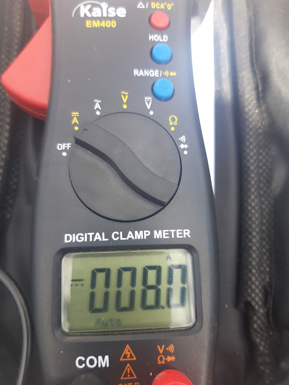

    Hoy he terminado el montaje de las placas y me he atrevido a medir el primer grupo de 5 placas.
    Este es el resultado:

    Pues hay van 1700W, eso con 5 ¿placas?
    sep 2016
    Alboraya
    287
    Pues tienes en una serie de 5PV P=214 V. 8 A= 1,71 kW de los 1,65 kWp enhorabuena.

    Cita Iniciado por Canoso Ver mensaje
    Buenasss!!!!!!
    Si, y con un día nublado.
    Cita Iniciado por elsolacabasos Ver mensaje
    Graciassss!!!
    ya tenemos algo mas, si no pasa nada mañana hacemos una prueba.
    Saludossss

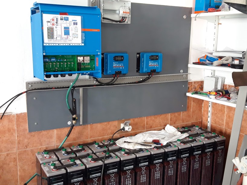

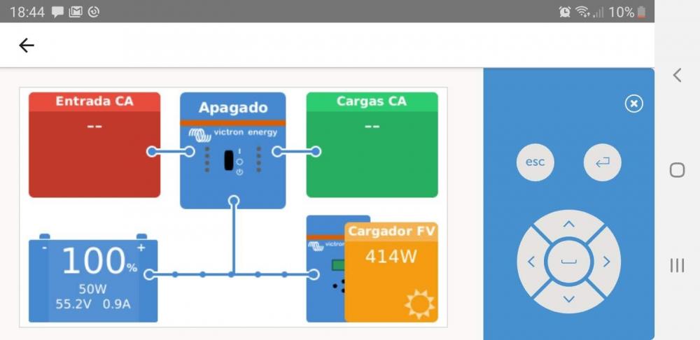

    mar 2019
    MURCIA
    21
    Buenassss!!!!!!
    Ya estamos en casa 48h desconectados de la red, ¡todo un logro!.
    Graciasssss,
    FOTOS-VOLTAICA
