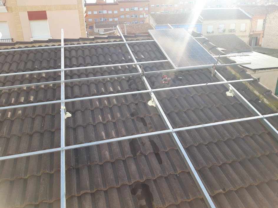

Tengo un pequeño proyecto y es hacer un sistema aislado de red en mi casa.
Os pongo en situación.

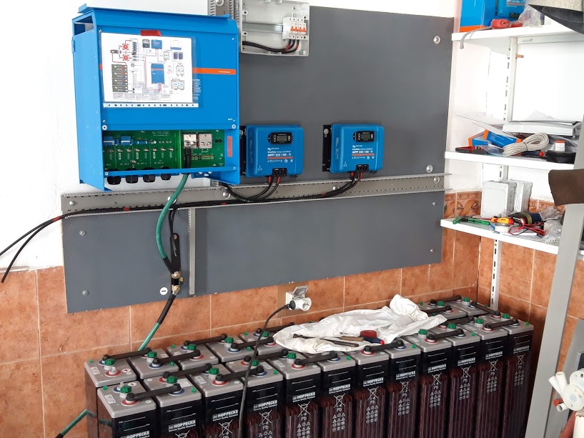

Quisiera poner 30 paneles de 330W/24V, un regulador SmartSolar MPPT 250/100, un inversor Victron Quattro , el monitor Color Control y unas baterías Hoppecke Mod.6-OPZS600 2V/910Ah C100.
Mi intención es de unificar 5 paneles en serie para obtener unos 230V. Esto lo multiplicaríamos por 6 y llevaríamos los seis grupos de 5 paneles cada uno, en paralelo hasta el regulador.
No sé si es correcto o no.
O si sería mejor conectarlos de otra forma.
Os pido opinión.
