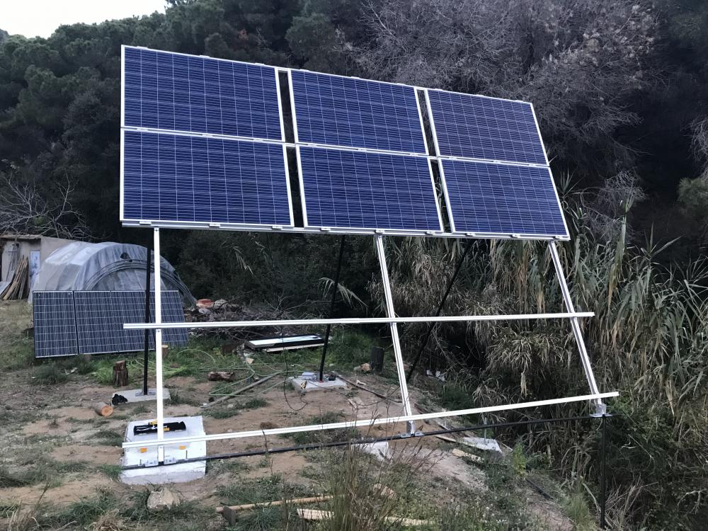

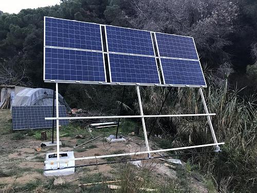

    Voy poniendo alguna foto del montaje.
    Nombre:  baixa.jpg
Visitas: 216
Tamaño: 40,7 KB
    Nombre:  baixa (3).jpg
Visitas: 211
Tamaño: 45,3 KB
    Avatar de tonifree
    tonifree está desconectado Forero
    may 2018
    Canet de Mar
    39
    Predeterminado Re: Ampliación aislada
    La estructura levantada con los primeros paneles.
