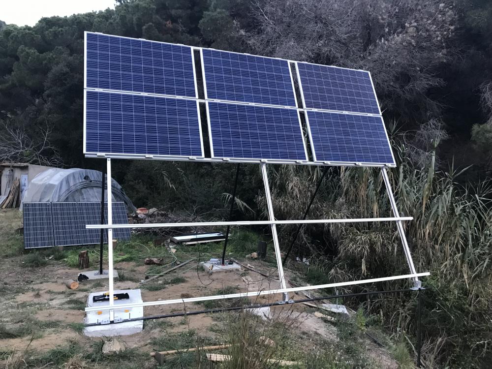

Me llamo Toni y estoy ampliando (sustituyendo) una instalación fotovoltaica en la casita que me he comprado. Es una instalación aislada, no tengo suministro alguno.
De momento he empezado con los paneles ya que con 720 kwh de pico no da para mucho.
El consumo que he calculado sería de 2,5kw/día. Sería uso exclusivo electrodomésticos, para el acs tengo dos paneles y un termo de 300l (con soporte de un calentador de butano)y la calefacción es una estufa rocket que me recorre la casa.
La instalación consta de:
12 paneles de 60 celulas y 275w. 4 serie y 3 paralelo. Lo cual me da una tensión de 126.8v de máxima y una tensión de panel vació de 154.8v.
Un regulador Xantex XW-MPPT-60-150
Un inversor Conver de 1500w
6 baterias estacionarias 2v 900A (c100)
Se que la acumulación e inversor es insuficiente. La idea es hacerlo despacio, conforme vaya tendiendo pasta.
Después de esta presentación, una consulta.
El regulador tiene una tensión de circuito abierto de 150V y mis paneles 154,8. Las perdidas por cableado son un poco más de 5v, voy muy justo pero en principio estaría dentro de parámetros. Que os parece.
