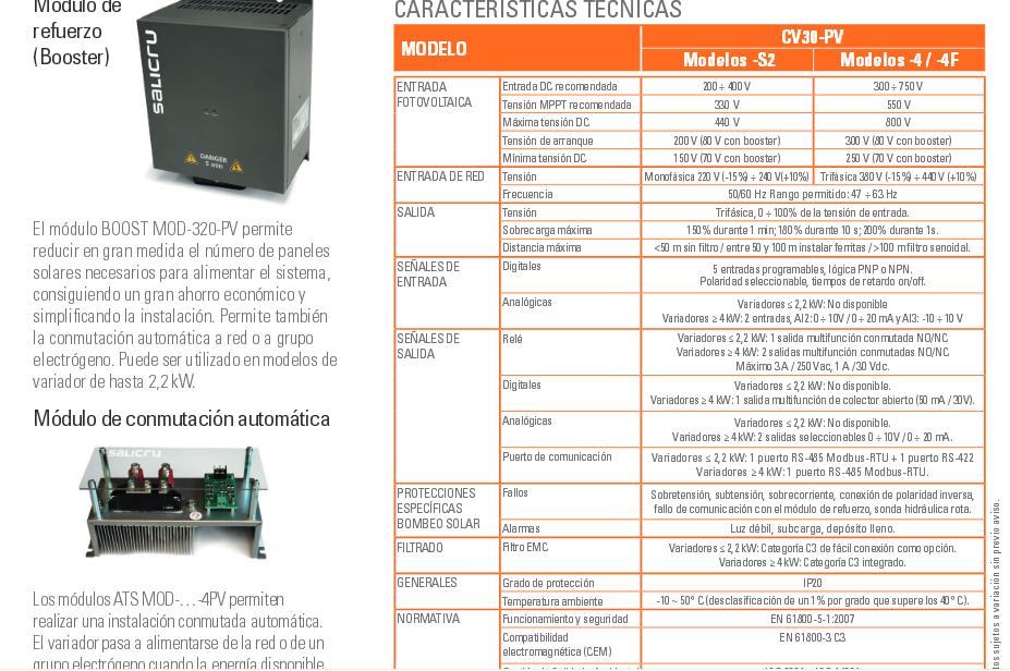

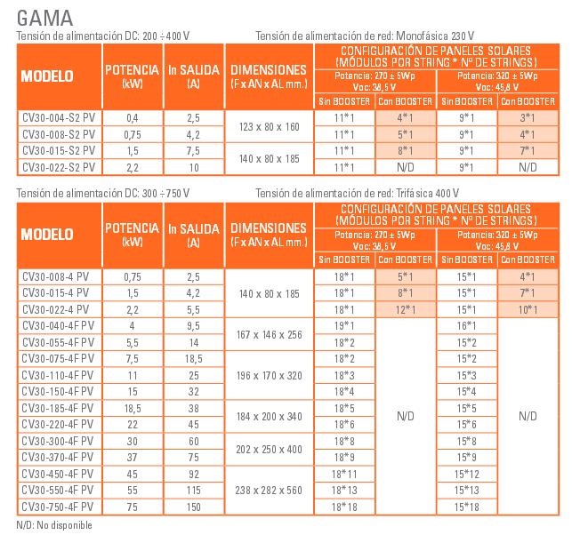

    No estas interpretando correctamente las especificaciones de esos variadores ( CV30-PV ), https://www.salicru.com/files/documentacion/jj02600.pdf
    en la tabla que representan se puede observar posibles configuraciones en funcion del tipo de salida (monofasicos y trifasicos) y configuracion del numero de paneles en funcion del modelo de variador y con paneles de VOC: 38.4V y 45.8V pero siempre se pueden utilizar pañeles de otro VOC simpre que la tension del campo solar este dentro del voltaje tambien especificado, 200 - 400vDC en monofasicos y 300 - 750vDC en trifasicos, por lo que tus calculos de tension con panels de 30.2V no son correctos
    referente a la intensidad del panel debe estar acorde con la intensidad maxima del consumo so pena que el variador este con Arranque y parada automática en función de la radiación solar. hay que tener en cuenta la radiacion minima que recibiras durante el tiempo de riego y en base a esta elegir la intensidad de los paneles, mientras esta intensidad supere la que le demande el variador este podra estar trabajando a 50Hz ya que el MPPT podra actuar para mantener que el variador este dentro de sus parametros de trabajo
    Si te lees las caracteristicas podras comprobar que tiene multiples protecciones destacando la de 'por sobretension' incluyendo ademas la 'proteccion por pozo seco'.
    como veras necesitaras que el campo solar calculado este dentro de los parametros de voltaje que indica el fabricante del variador y suministre mantenga una intensidad minima de corriente durante el tiempo que pretendas estar regando, por lo que es aconsejable que la intensidad que pueda suministar sobrepase ampliamente la necesitada eligiendo paneles de mas intensidad o paralelizando de ser necesario dos string.
    cierto es que sin ser un calculo muy complejo si es necesario, pues de estar mal calculado puede echar al traste la inversion en placas.

    En esa tabla para el variador cv30 022 s2 pv , de 2,2Kw, se recomiendan 11x 1 paneles, por lo que se supone que con 1 serie de11 paneles de 270w ha de funcionar bien.
    Mi pregunta es mas bien por la intensidad ya que esos paneles tienen una In en torno a 8 u 8,5A

    antes de nada indicarte que si piensas en una sustitucion mira que la nueva bamba te de al menos el doble de caudal que la actual para que la inversion te sea verdaderamente rentable y ten en cuenta ademas si el pozo te va a permitir esa demanda de agua.
    efectivamente ese variador es un variador para bomba monofasica de 220v 2.2Kw y recomiendan 11 paneles de un Voc 38.5v, y no dice nada de la potencia de los mismos ya que depende de la potencia de la bomba asociada y de los condicionantes que reducen la potencia de la radiacion solar.
    respecto a la intensidad, en #3 indicas que has medido 12A y son dos ramas (4+4) luego esos paneles por lo que sea, orintacion baja radiacion, temperatura del panel ..., te estan dando una intensidad de 6A no los 8.2 que pueda indicar su placa de caracteristicasmas, ademas la potencia real solar se recomienda sea al menos un 40% mas de potencia de la bomba, por las perdidas en rendimiento y que los paneles se iran degradando y bajando su intensidad con el tiempo y no es plan tener que renovarlos los paneles al cabo de unos años por que no nos den ya la intensidad necesaria para el bombeo que necesitemos.
