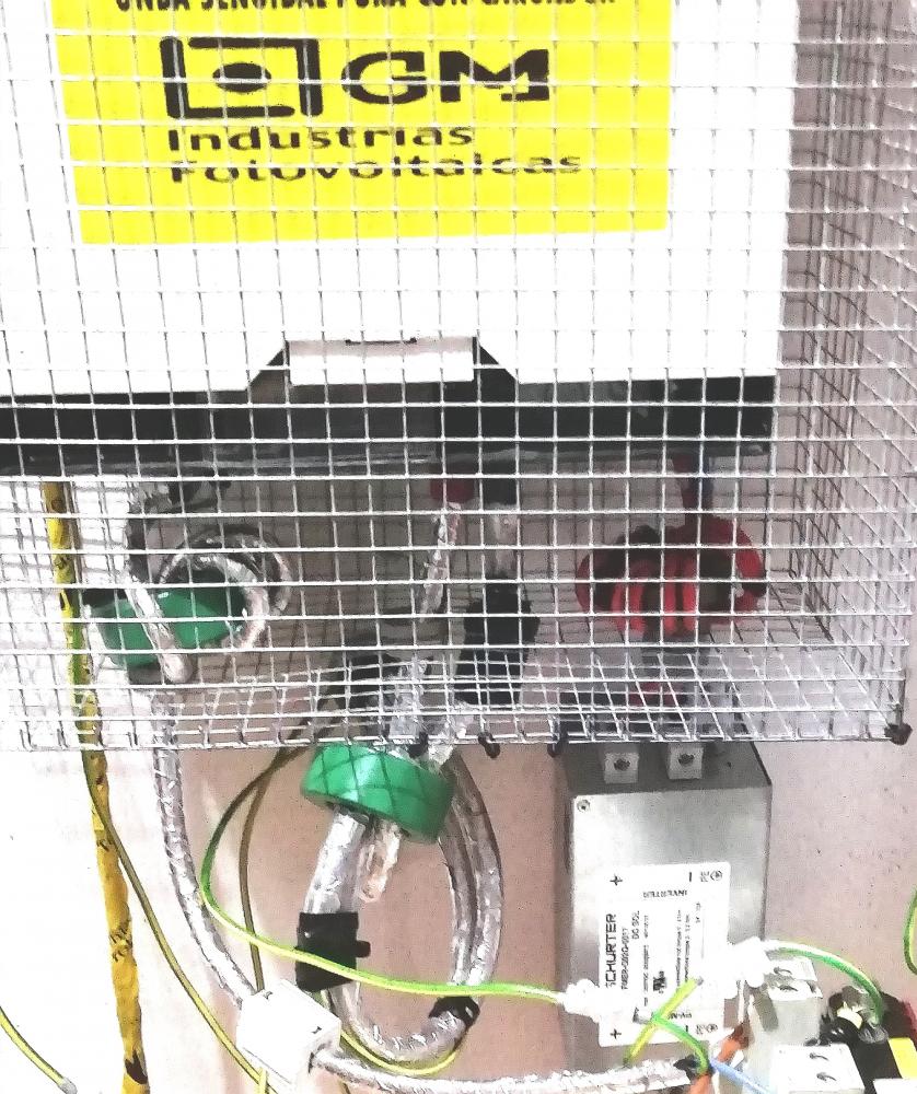

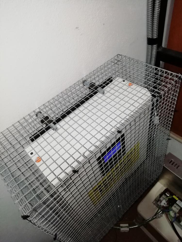

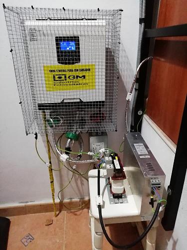

    Hola de nuevo amigos
    Estuve por mi casita aislada, y desgraciadamente no tuve mucho tiempo para buscar el origen de las emisiones EMI de mi instalación solar. Me centré en hacer unos ajustes en la caseta de las baterías. Por contra me fabriqué una "jaula de Faraday" con rejilla metálica, con idea de cubrir el inversor. Al parecer todo apunta al inversor, y a un detalle en el que yo no había caído, los cables de la batería. Los cubrí con metal y los derivé a una pica de tierra recién instalada, y para ese único fin. Al parecer deben ser lo mas cortos posibles, y estar aislados a tierra. Al igual que la jaula de Faraday, que debe tener también su toma de tierra independiente, y no haber contacto entre la carcasa del inversor y la dichosa jaula. No pude instalar la jaula por lo cual me queda para la prox visita, a ver si sirve de algo. Ya les contaré.

    Predeterminado Re: Inversor PWM o MPPT para evitar interferencias electromagneticas
    Hola Tomás.
    Una jaula de Faraday no necesita estar a tierra para funcionar, puede necesitar estar a tierra para que no tenga una tensión respecto a tierra que pueda ser peligrosa, sólo eso.
    Tu puedes poner la mejor jaula de Faraday del mundo con muros de 2metros de ancho hecha en plata y no te funcionará en el momento que saques un cable que conduzca el ruido fuera de ella, o que capte ruido y lo meta en ella.
    Con las Jaulas de Faraday pasa como con las ferritas. Si no se hace como se tiene que hacer no sirven de gran cosa, piensa que el regulador o el inversor suelen estar dentro de un mueble metálico que hace esa función. Lo que hay que hacer para que funcione es que a nivel de señal, los cables que entran y salen de la jaula, estén a la misma tensión. Si están a la misma tensión, no se generan corrientes y si no hay corrientes no hay ruido ni interferencias que te molesten.
    De ahí que hay que filtrar dentro de la caja o en su defecto lo más cerca posible de ella.

    Una de las cosas que ha ayudado es, sin duda, la instalacion del inversor dentro de la Jaula de Faraday autoconstruida , con tela metálica para conejeras, como dice un amigo mio.
    Inversor PWM o MPPT para evitar interferencias electromagneticas-img_20190324_222020.jpg
    La Jaula la aislé, físicamente, y eléctricamente, del inversor mediante el uso de sidenblock o tacos de goma, estos sujetos a la pared. Estos tacos los situé entre la jaula y el inversor. Tanto a la Jaula como al inversor les fijé dos cables de tierra, diferenciados, y lo mas cortos posible. Ambos cables fueron llevados a dos picas de tierra diferenciadas.
    Aparte instalé en total tres toroidales a modo de filtro 1:1, en tres cables diferentes que entran/salen del inversor. Un toroidal ya lo tenia, era el que estaba a la entrada de los cables de las placas, situado lo mas cerca posible del inversor, y dispuesto entre el inversor y el filtro de las placas.
    Otro toroidal lo coloqué en los cables de las baterias, lo mas cerca posible del inversor. Y dichos cables los cubrí de metal. Este recubrimiento lo conecté, mediante otro cable de tierra, a otra nueva y diferenciada, pica de tierra. Esta está situada también lo mas cerca posible del inversor. Al parecer, todo cable de tierra, si no se acorta todo lo posible, actúa de antena emisora de ruidos.
    Un tercer toroidal lo instalé a la salida de la corriente alterna, TAMBIEN, lo mas cerca que pude del inversor. Ahí conservé dos filtros que ya tenía instalados desde un primer momento. Estos son: un filtro AC y un filtro inductivo, con tres inductancias robustas, que originariamente esta diseñado para la industria. Es un filtro trifásica que se utiliza para filtrar la corriente que alimenta inversores industriales de motores. Yo lo utilizo de forma monofásica, osea, utilizo solo dos de las tres bobinas que posee.
    Este es el aspecto de los tres toroidales y del filtro de las placas:
    Inversor PWM o MPPT para evitar interferencias electromagneticas-img_20190329_203319.jpg
    Bueno, por intentarlo que no quede. Me está llevando mucho curro, pero al final han llegado los resultados. Tal vez para algún amigo que tenga los mismos problemas que yo de interferencias, pueda ayudar todo lo que yo he hecho.
