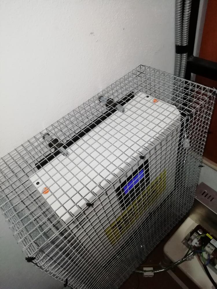

Hola amigos
Estuve el pasado fin de semana en la casita de campo, y pude hacer gran parte de las modificaciones que tenia pendientes.
Hice caso de los consejos de Dan, un ingeniero inglés que lleva muchos años luchando contra las interferencias electromagneticas en las instalaciones solares. Su pagina es:https://www.solar-electric.com/learn...v-systems.html.
Puedo decir que por primera vez los resultados han sido buenos. Puedo escuchar en la banda de Onda Media, y curiosamente, siguen los ruidos en la VHF.

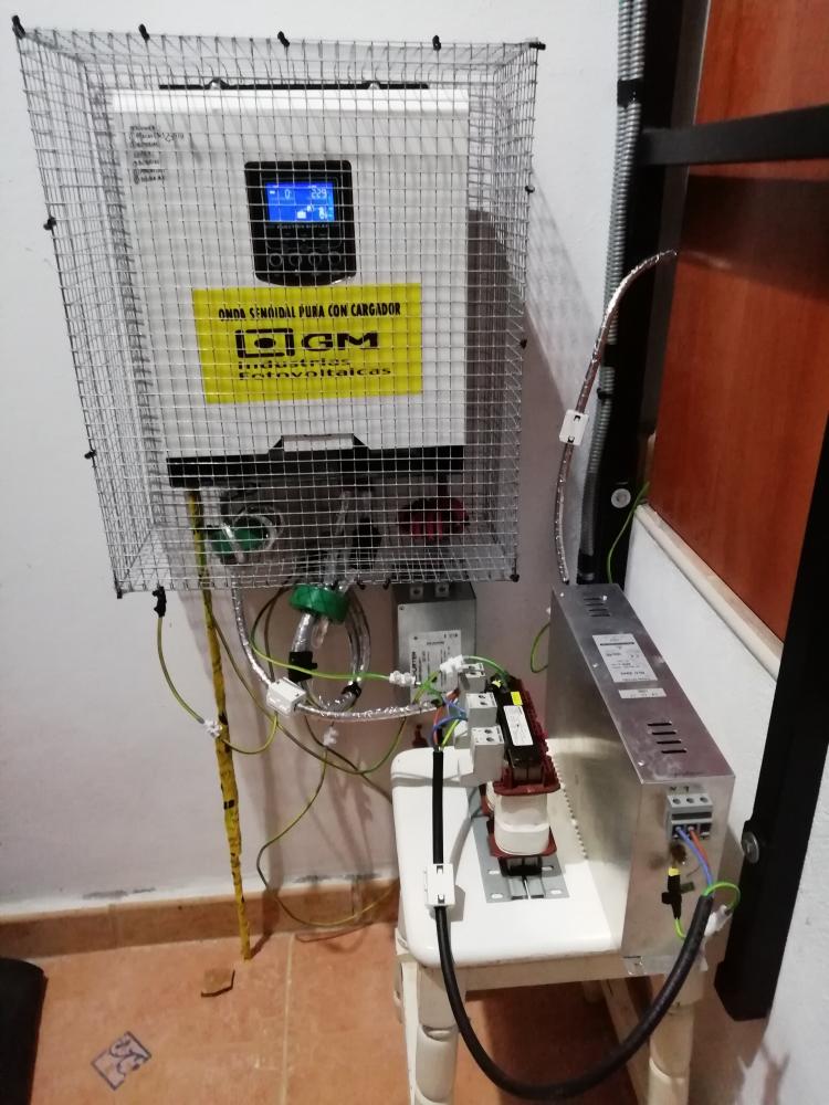

El resultado final es este:
Archivo adjunto 20146
Una de las cosas que ha ayudado es, sin duda, la instalacion del inversor dentro de la Jaula de Faraday autoconstruida , con tela metálica para conejeras, como dice un amigo mio.
Archivo adjunto 20147
La Jaula la aislé, físicamente, y eléctricamente, del inversor mediante el uso de sidenblock o tacos de goma, estos sujetos a la pared. Estos tacos los situé entre la jaula y el inversor. Tanto a la Jaula como al inversor les fijé dos cables de tierra, diferenciados, y lo mas cortos posible. Ambos cables fueron llevados a dos picas de tierra diferenciadas.
Aparte instalé en total tres toroidales a modo de filtro 1:1, en tres cables diferentes que entran/salen del inversor. Un toroidal ya lo tenia, era el que estaba a la entrada de los cables de las placas, situado lo mas cerca posible del inversor, y dispuesto entre el inversor y el filtro de las placas.
Otro toroidal lo coloqué en los cables de las baterias, lo mas cerca posible del inversor. Y dichos cables los cubrí de metal. Este recubrimiento lo conecté, mediante otro cable de tierra, a otra nueva y diferenciada, pica de tierra. Esta está situada también lo mas cerca posible del inversor. Al parecer, todo cable de tierra, si no se acorta todo lo posible, actúa de antena emisora de ruidos.
Un tercer toroidal lo instalé a la salida de la corriente alterna, TAMBIEN, lo mas cerca que pude del inversor. Ahí conservé dos filtros que ya tenía instalados desde un primer momento. Estos son: un filtro AC y un filtro inductivo, con tres inductancias robustas, que originariamente esta diseñado para la industria. Es un filtro trifásica que se utiliza para filtrar la corriente que alimenta inversores industriales de motores. Yo lo utilizo de forma monofásica, osea, utilizo solo dos de las tres bobinas que posee.
Este es el aspecto de los tres toroidales y del filtro de las placas:
Archivo adjunto 20148
Bueno, por intentarlo que no quede. Me está llevando mucho curro, pero al final han llegado los resultados. Tal vez para algún amigo que tenga los mismos problemas que yo de interferencias, pueda ayudar todo lo que yo he hecho.
