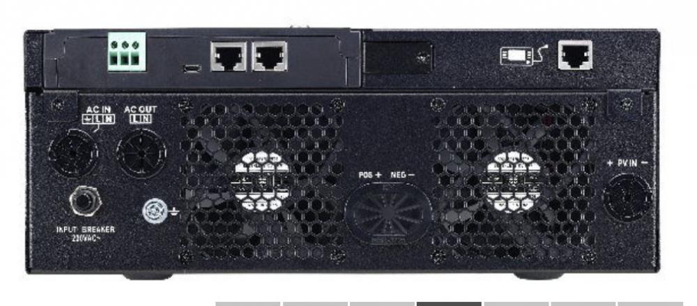

    Es la versión v3/pip-gk-series/

    Vale, ya veo que es de los nuevos.
    No he tenido ninguno de estos pero el acoplamiento con red lo hacen a la salida del puente inversor junto con el bypass de la red.
    Que tipo de red te llega a casa?? Tiene Neutro y fase, o solo entran dos fases ??
    El magnetotermico te salta cuando el hibrido se pone en bypass y carga baterias desde solar ?? Eso es line mode. Es decir alimenta las cargas tanto desde el bypass como desde el puente inversor del hibrido.
    Mi teoria es la siguiente. Es muy posible que por propia arquitectura del hibrido la salida AC OUTPUT ponga a chasis el neutro. Si la red que te entra a casa no tiene neutro, es decir, son dos fases, cuando acople el bypass a la salida AC OUTPUT, una fase va a ir a tierra y eso el magnetotermico de la casa lo considera un corto en toda regla. Por eso salta.
    Verifica si viene neutro de la red electrica que viene a tu casa. Tendras que verificar si la salida de AC del hibrido, el neutro lo pone a chasis tanto en line mode (bypass) como en battery mode. En modelos no tan nuevos en battery mode pone el neutro a chasis y en line mode (bypass) lo quita. Pero en este modelo tan nuevo no se si lo hara igual.
