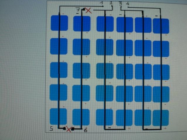

    Hola amigos, os comento una duda que tengo, pero primero os cuento un poco lo que tengo montado, en 2008 instale dos paneles de 60 células y 220w, regulador steca 3030, inversor victron phoneix 750w 24v onda pura y 2 baterias monoblock tab de 12v 200a. (Al final de su vida) en serie, una de las 2 placas la opere, como llamais por aqui para asi seriear una parte de esta con la otra entera y obtener un voltaje optimo para una configuración de 24v, con el resto de la placa operada tengo un regulador chino de 20a 12v y asi aprovecho una batería monoblock de 200a que supuestamente era especial para solar y su compañera callo en menos de 3 años... con un inversor de 350w onda modificada, esto de reserva. Bueno, la consulta o consultas
    1° me e agenciado otra placa de 60 células y tension de 30,5v voc., las otras son de 29,5 voc. creo. ¿Que pasa si conecto esta placa en paralelo a la serie de 24v? Me funcionara bien la carga de baterías o no llegara a un voltaje suficiente como para ecualizar las baterías?
    2° Si tuviera que utilizar otra de las partes de la placa ''operada'' para llegar a los 40v ¿Podria conectar la entrada del regulador chino a la salida de la bombilla del steca 3030? O abria fuegos artificiales? Esto seria para aprovechar la monoblock que tengo ahora de pico y que me sirve de emergencia con el inversor de 12v...
    Espero haberme explicado bien, sino decidme lo que sea y os explico mejor.
    Por cierto las placas tienen el cristal roto y tienen otro cristal normal puesto encima y ya llevan funcionando mas de 10 años, la que quiero incorporar también tiene el cristal roto y le voy a poner otro encima, estas placas me las consegui por que trabaje varios años en montaje y mantenimiento de plantas solares de 1 y dos ejes.
    Gracias de antemano y saludos.

    murcia
    4.423
    Predeterminado Re: Ampliacion en instalacion aisalada con placas ''operadas''
    Como te gusta y tienes el tiempo de operar esta placa, veo otra solucion.(gratis , solo tiempo)
    Importante: Siempre tendras que aislar completamente cada tramo del otro, en la placa operada (como te decia Photon).
    Tus placas tienen 60celulas.
    Cada columna tiene 10 celulas.
    -Empleas una columan en serie con la placa de 60c entera. Total 70celulas es decir 35voltios (perfecto par el pwn).
    Ojo con las polaridades (las columnas verticales estan "alternadas" (una vez el + esta arriba, la siguiente columna al reves).
    Igual para la segunda placa.
    Total: te quedan 40 celulas huerfanas en tu placa operada.
    estas 40 celulas (20v), las conectas a tu "xino" para la bateria de 12v.
    Repito: cada tramo operado tiene que ser completamente aislado de los otros.
    Eso lo tienes facil, cortando el bus de 5mm arriba y abajo y connectando.
    Como operar la placa: Mirando por la parte trasera (lado tedlar)
    1/ hay que hacer 2 cortes en el tedlar y el bus de 5mm.
    1era columna: (izquierda abajo) de la 1era columna cortar el puente de 5mm que une la 1era columna a la segunda.
    2/ cortar el puente que va de la segunda columna(izquierda) a la 3era columna.(arriba). el corte, cerca de la segunda columna.
    Ya tienes los 3 tramos separados.
    Si pones un foco en la parte azul, ves perfectamente donde cortar el bus por la parte trasera (lado Tedlar)

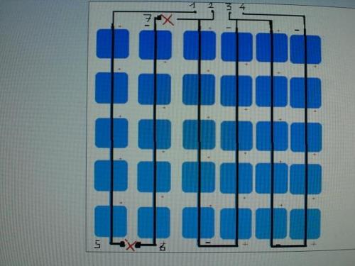

    Si estas dispuesto a hacerlo, mandame una foto de la caja de conexion abierta, diciendomo donde esta el + y el -(en cada extremo)
    ya te indicare como connectar.
    Y hay que quitar el diodo de la izquierda.
    murcia
    4.423
    En la foto solo aparecen columnas de 5 celulas. En realidad en la placa, son 10 por columna.
    Entre 1 y 5 primera parte del "injerto" 5voltios.(10 celulas)
    Entre 6 y 7 segunda parte del injerto 5 voltios (10 celulas)
    Entre 2 y 4 parte para el 12v (20v y 40 celulas) se coje dentro de la caja de connexion.
    No olvidar de quitar el diodo situado entre 1 y 2 en la caja de connexion.
    Es bastante sencillo, solo cortar 2 bus de 5mm por la parte trasera, y connectar 3 hilos (de4mm²) en los sitios marcados.
    Un poco de silicona, y ya esta.
    Hay otra forma de hacelo (por la parte 5v).
    Los 2 cortes se hacen igual.
    Seria de poner las 2 primeras columans en // y poner esta parte en serie con las 2 otras placas (ya en //).
    Unir el 1 y el 6
    Unir el 5 y el 7
    El 1 seria tambien la salida positiva (5v 16amp)
    El 5 seria la salida negativa (5v 16 Amp).
    En la foto las celulas estan azul (placa de frente), pero se puede aplicar de la misma forma, mirando por la parte trasera, sin modificar nada.
    Solo hay que comprobar las polaridades, ya que cada fabricante tiene las polaridades como quiere. (+ a la derecha, o a la izquierda)
    N.B. El cable MC3 o MC4 que estaba inicialmente conectado en el punto 4, se corta y se puede soldar en el punto 5.
    De esta forma, la parte placa 5v (16amp) saldria de los cables MC3 o MC4.
    No olvidar de quitar el diodo de la izquierda.

    Perfecto, yo sabía lo de operar en la caja de conexiones, pero operar en cualquier parte de tedlar no lo había pensado...nunca te acostaras sin aprender algo, además pensaba que lo ideal para 24v eran casi 40v y no 34 o 35.
    No te preocupes, el diodo de la izquierda esta quitado hace muuuucho tiempo.

    En tu primero post pones 29,5v y 30,5v eso es el Vmp, (no el Voc que es de +-36v Voc).
    Con 35v de Vmp (5 voltios mas) tenemos de sobra, para compensar las perdidas/calor en verano, perdidas en cable y regulador, y ademas, poder ecualizar con un pwm.
    Tienes razon, otra vez.
    Muchísimas gracias.
