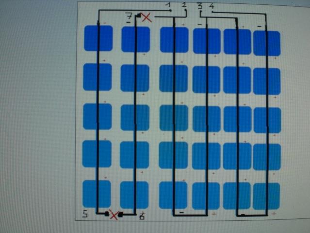

En la foto solo aparecen columnas de 5 celulas. En realidad en la placa, son 10 por columna.
Entre 1 y 5 primera parte del "injerto" 5voltios.(10 celulas)
Entre 6 y 7 segunda parte del injerto 5 voltios (10 celulas)
Entre 2 y 4 parte para el 12v (20v y 40 celulas) se coje dentro de la caja de connexion.
No olvidar de quitar el diodo situado entre 1 y 2 en la caja de connexion.
Es bastante sencillo, solo cortar 2 bus de 5mm por la parte trasera, y connectar 3 hilos (de4mm²) en los sitios marcados.
Un poco de silicona, y ya esta.
Hay otra forma de hacelo (por la parte 5v).
Los 2 cortes se hacen igual.
Seria de poner las 2 primeras columans en // y poner esta parte en serie con las 2 otras placas (ya en //).
Unir el 1 y el 6
Unir el 5 y el 7
El 1 seria tambien la salida positiva (5v 16amp)
El 5 seria la salida negativa (5v 16 Amp).
En la foto las celulas estan azul (placa de frente), pero se puede aplicar de la misma forma, mirando por la parte trasera, sin modificar nada.
Solo hay que comprobar las polaridades, ya que cada fabricante tiene las polaridades como quiere. (+ a la derecha, o a la izquierda)
N.B. El cable MC3 o MC4 que estaba inicialmente conectado en el punto 4, se corta y se puede soldar en el punto 5.
De esta forma, la parte placa 5v (16amp) saldria de los cables MC3 o MC4.
No olvidar de quitar el diodo de la izquierda.
