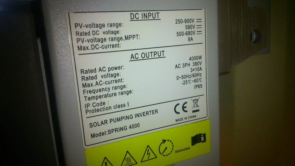

    Hola tengo un bombeo solar directo desde hace varios meses, el problema es la configuración del variador solar, que cuando hay poco sol al amanecer o atardecer, no para de hacer intentos de arranque
    No tengo seguidor solar, placas estáticas.
    Venia de fabrica que trabaje a cualquier frecuencia la bomba y eso se lo ha modificado pues no quiero que la bomba trabaje a menos de 30 HZ, hasta los 50 hz, entonces cada minuto intenta arrancar , y como no puede suministrar la potencia y frecuencia, suficiente se para y vuelve al minuto otra vez, mientras hay algo de sol he incluso creo yo que con luna llena.
    Seria cortarle con un reloj u horario determinado, pero pienso que se podría poner algún sensor, que detecte la potencia o fuerza del sol, para que si no esta dentro de un rango, el inversor no este haciendo intentos y mas intentos de arranque, al final se hara polvo el inversor y la bomba.
    El inversor es un 4000 spring y la bomba trifasica de 3Cv a 2200w a 380v y tengo 16 placas de 24 voltios y 170W antiguas de athersa.

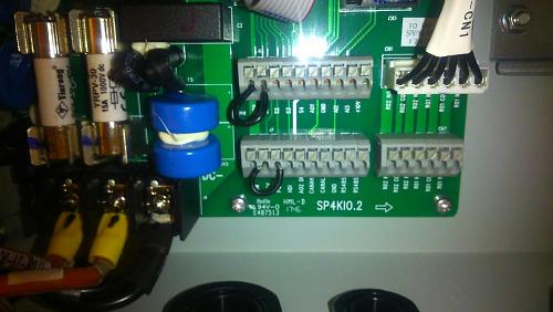

    Hola. me parece buena opción, pero mis conocimientos en Arduino son cero y tengo que aprender, pues quiero automatizarme el riego de los sectores y control desde casa con Wemos y creo también emplea arduino, pero hoy por hoy nada.
    mando fotos variador
    bombeo solar directo arranques constantes con poco sol.-dsc_5435.jpgbombeo solar directo arranques constantes con poco sol.-dsc_5430.jpg

    http://shop.solar-center.ir/media/ed...r%20manual.pdf
    Este es el manual, como ves, hay que hacerlo a través de los terminales COM y S1 a S4.
    Según está, ves que está puenteado "com" con "s1". Para que veas como va, cógete un interruptor de la luz, mismamente, une com con un polo y s1 con el otro, y ya verás como lo enciendes y lo apagas con el interruptor. Luego sería hacerlo con un relé cuando se cumplan X condiciones. Cuidado con los cables de continua.

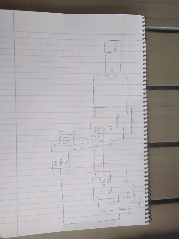

    Gabriel 2018 Invitado
    Predeterminado Re: bombeo solar directo arranques constantes con poco sol.
    Bueno, pues vamos a preparar la lista de la compra, el esquema de montaje y el código.
    Panel solar: https://www.amazon.es/Offgridtec-M%C...PANEL+SOLAR+5W
    Resistencia 1 OHM : https://www.amazon.es/ohm-1R00-Resis...encia+1+ohm+2w
    Relé 5V: https://es.aliexpress.com/store/prod...d-3e77f71b9bc7
    Arduino UNO: https://es.aliexpress.com/store/prod...2-d987c6ca199b
    Convertidor 12V a 6V: https://es.aliexpress.com/store/prod...7-72a0b9807cdc
    Cables : https://es.aliexpress.com/store/prod...h_0_ppcChannel

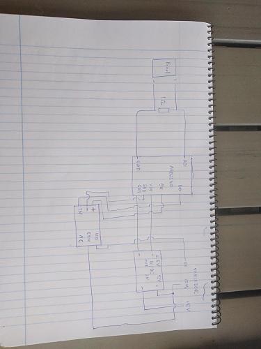

    Montaje:
    bombeo solar directo arranques constantes con poco sol.-img_20181023_103126_972.jpg
    Código:

    Con este código, el variador se enciende cuando durante más de cinco minutos seguidos la radiación es superior a unos 500 W/m2 y se apaga cuando durante más de medio segundo la radiación es inferior a unos 450 w/m2.

    Dos dudas, posiblemente pondré la instalación de la caseta a 24 voltios, para alimentar cámaras ip a una cierta distancia, supongo habrá otros reductor de 24 a 5 voltios de las mismas cualidades para el Arduino, buscare y te digo.
    El cable multipolar plano, es para puentear el Arduino entre si ? o para cablear el Arduino con el rele la placa y demás?
    Cita Iniciado por milexia Ver mensaje
    Sí, si tienes 24 V en la caseta podemos utilizarlo. El convertidor que he puesto también sirve, porque admite tensiones de entrada de hasta 40 V, creo recordar.
    Sí, el cable es útil ya que las salidas de Arduino son hembra, mientras que las de los relés de ese tipo suelen ser macho.
