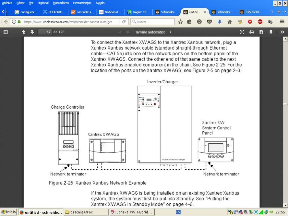

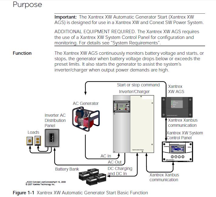

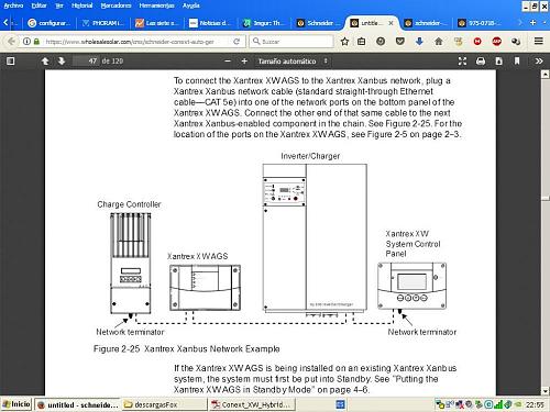

    Los parametros del Inversor/Cargador se configuran mediante el Dispositivo " Xantres XW System Control Panel" del que Florencio, por las fotos que aporta, no dispone y recuerda que con algun dispositivo PC? o Tablet? configuraron la instalacion, bien conectado mediante un 'Conext Combox Communication Device' a ese PC o Tablet o unicamente con un " Xantres XW System Control Panel" que no dejaron instalado (son alrededor de 220€), unicamente tiene el "Xantrex XW AGS" que mediante indicacion luminosa informa sobre: Power, Generator ON, Network y Fault, esto es, sistema conectado, generador activado, estado de la red Xanbus y fallo; por lo que los valores programados de tension solo los podremos conocer mediante las medidas sobre los teminales de la bateria ya que, al parecer, no dispone la instalacion de voltimetro u otro medio que indique dicho voltaje.
    Documentacion de:
    "Xantres XW System Control Panel" -> https://41j5tc3akbrn3uezx5av0jj1bgm-..._Rev-G_SPA.pdf

    Despues has intentado ecualizar con el cargador del Conext XW+ pulsando en el boton 'Equalice' y te ha salido la alarma, esa alarma tendra un codigo que no aportas, pero por lo que añades hay un problema, posiblemente de programacion incumpleta para lo que tu pretendes hacer, que seria lo correcto.
    Tu pregunta de 'como puedes ecualizar con el generador' el que mejor te la puede contestar es el instalador que debe conocer como te entrego la instalacion, y que deberia haberte entregado un documento con todos los valores programados tanto en el Conext XW+ como en el Studer VarioTrack, asi como un documento descriptivo con la forma de actuar al menos para ecualizar y para trabajar con generador independientemente que te haya podido entrgar los manuales de los equipos instalados.
    Un monitor es interesante para conocer el estado real de la instalacion mediante la interpretacion de los datos que puede aportar, pero las medidas con una periodicidad al menos mensua de la tension y densidad de los elementos de la batria es practicamente indispensable y tu, posiblemente por desconocimiento, has estado muchos meses pensando que tu instalacion iba bien sin comprobar estos datos.
    Lo dicho, en tanto te pones en contacto con el instalador para que te indique como hacerlo, haz ecualizaciones manuales diariamente controlando tension de bateria y densidades para ver si mejora. y al instalador si no colabora comentale la posibilidad de que pueda aparecer su identidad por la red con los problemas que estas sufrirndo, posiblemente intente ayudarte a solucionarlo.

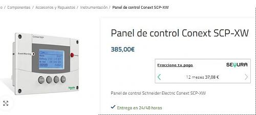

    En lo del monitor lo acabo de ver y te dejo esto: Panel de control Conext SCP-XW
    385,00€ con IVA, ya te dice todo el amigo lo " profesional" que es. Desconozco si te sirve, si es este modelo etc ect pero 500€, teniendo en cuenta lo que se llevan con los descuentos pues mira que es listo el pajarillo.
    Por suerte por aquí te ayudarán bien, sigon con mis ecus manuales. Suerte!.

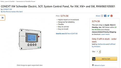

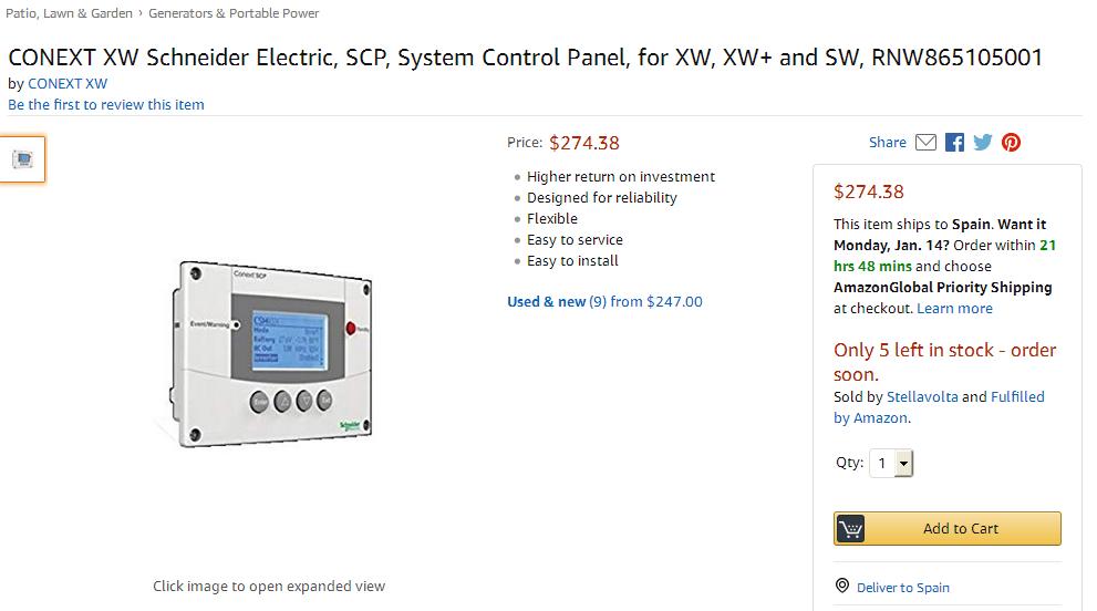

    Tipos como este hay infinitos, lo minimo que se debe exigir en una instalacion antes de pagarla es un presupuesto detallado, un documento de entrega que refleje las caracteristicas de la instalacion y las hojas de configuracion de los diferentes elementos instalados con los parametros configurados, de ser configurables pues hay elementos que no tienen opcion de configuracion como pueden ser las baterias.
    Como te da la opcion de ir a otro profesional para que te resuelva la instalacion yo pondria en este hilo la referencia de este ya que tienes motivos suficientes para que se conozca.
    Para ecualizar con generador hace falta dotar a esa instacion con un "Context XW SPC" con el que modificar la configuracion del cargador, (veo que te ha contestado 'diegoL' en #45), mira el primer grafico de mi #30. no creo encuentres ningun SW para acceder directamente a configurar pues el otro elemento que pudiera hacerlo seria a traves de un "Context ComBox" (tercera foto de mi #30) y tiene un precio similar al Context XW-SPC. .
    Esta es la pagina de Schneider España, https://www.schneider-electric.es/es...ort-center.jsp mira si en Soporte Tecnico puedes solicitar te recomienden algun instalador cercano que trabaje con ellos distinto del que te lo instalo, comentales lo que te esta pasado y los datos del prenda que te hizo la instalacion, y si ven conveniente se te instale un "Panel de control Conext XW- SCP.
    Mientras, diariamente sigue con la ecualizacion, si es necesario manualmente, para ayudar a esa bateria a recuperarse, debes anotar diariamente, y a ser posible cuando este en flotacion, la tension de la bateria y la densidad de algun vaso en concreto para ver su evolucion, pues lo mas probable es que se recupere.
    En AMAZON :
    En Valencia:
    animo y suerte.
