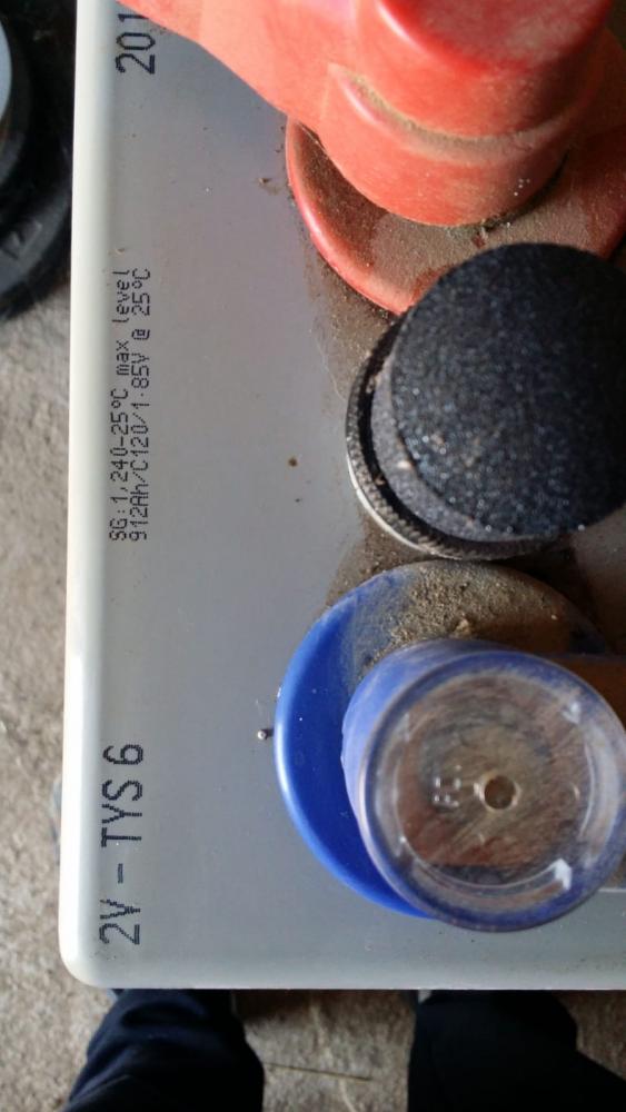

    pon una foto del frontal de la bateria que tiene las leyendas y del inversor/ cargador que tienes, pues con la foto del panl de control del inversor no es bastante.

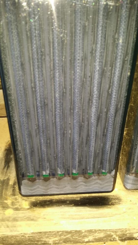

    Florencio, intenta sacar unas fotos a las baterias con mas detalle, sobre todo de los tubos verticales. Que se vea bien el interior y el fondo de algun vaso. Si hay mucha perdida de material activo la cosa es preocupante. Si solo es sulfato se puede revertir.
    Pero estate preparado para lo peor. Si han configurado bien tanto el regulador como el cargador no habria problema. Pero me temo que algo no ha ido bien.

    en el segundo mensage que os puse os deje un enlace donde podeis ver las imagenes de toda mi instalacion, si quereis alguna mas pedizmela y os la pongo.
    fijaros en la que he puesto del fondo de las baterias donde se ve como si fuera plomo desecho,

    Si pero no se ve bien el interior de las baterias. La penultima foto donde se ven las placas de las baterias se ven algo de impregnadas de blanco... pero no se aprecia bien. Eso blanco es sulfato de plomo. Intenta sacar alguna foto con mas luz a ver que pinta tienen esas placas tubulares. Y una del fondo de los vasos pero que se vea mas nitida.
    Notas que algun positivo se esta levantando ?? O sea que el borne positivo esta separandose de la carcasa hacia arriba.
    La densidad de esas baterias a 25 grados deberian de ser de 1.24. Y la densidad se mide con la bateria cargada, no mientras se carga o esta medio descargada.

    Sulfatacion por un tubo.
    Hay que ecualizar y a base de bien. Y ya veremos si se recuperan del todo.
    Todo eso blanco es sulfato de plomo que se pega a las placas tubulares de plomo dejandolas sin superficie de contacto y consecuentemente recortando la capacidad de las baterias.
    A ver si hay por aqui algun experto en Studer y en conex q te diga como se hacen ecualizaciones forzosas.
    La monitorizacion dejala para mas adelante. Lo importante ahora es disolver todo ese sulfato de plomo blanco y liberar superficie de placa tubular.

    Si estas a 1.20 de densidad, si miras la foto colgada, deberian tener 1.24 Hay que ecualizar pero tampoco es para llorar.
