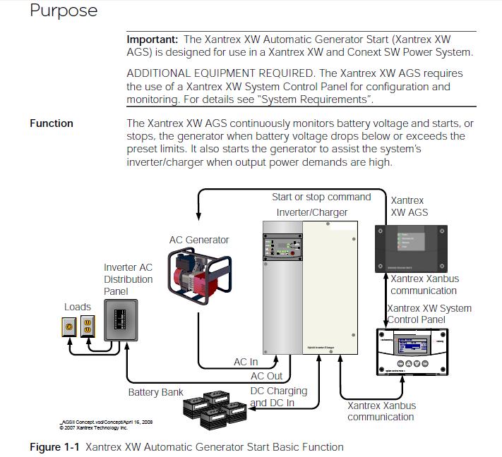

Los parametros del Inversor/Cargador se configuran mediante el Dispositivo " Xantres XW System Control Panel" del que Florencio, por las fotos que aporta, no dispone y recuerda que con algun dispositivo PC? o Tablet? configuraron la instalacion, bien conectado mediante un 'Conext Combox Communication Device' a ese PC o Tablet o unicamente con un " Xantres XW System Control Panel" que no dejaron instalado (son alrededor de 220€), unicamente tiene el "Xantrex XW AGS" que mediante indicacion luminosa informa sobre: Power, Generator ON, Network y Fault, esto es, sistema conectado, generador activado, estado de la red Xanbus y fallo; por lo que los valores programados de tension solo los podremos conocer mediante las medidas sobre los teminales de la bateria ya que, al parecer, no dispone la instalacion de voltimetro u otro medio que indique dicho voltaje.
Archivo adjunto 19756
Archivo adjunto 19757
Archivo adjunto 19758
Documentacion de:
"Xantres XW System Control Panel" -> https://41j5tc3akbrn3uezx5av0jj1bgm-..._Rev-G_SPA.pdf
'Conext Combox Communication Device' -> http://www.xantrex.com/documents/Acc...vA(Vendor).pdf

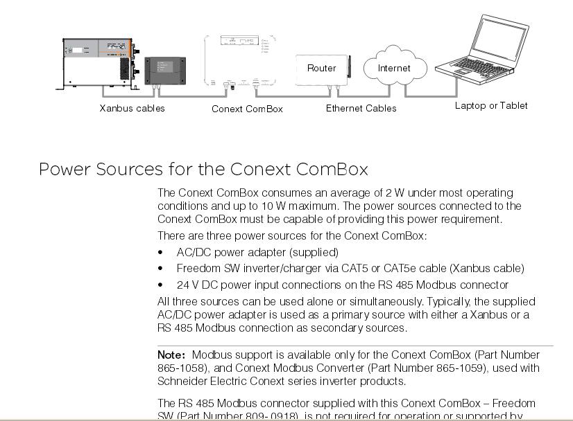

Para poder toquetear los parametros del Conext, puedo hacerlo con un portatil y algun software? O necesito algun aparato como dice el "experto"?
Tambien nos gustaria montar una pantalla de monitorizacion, y como ya nos habeis recomendado alguna mas atras os pregunto, no importa el modelo? Son todas las pantallas compatibles con todos los cargadores?

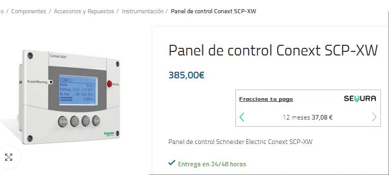

En lo del monitor lo acabo de ver y te dejo esto: Panel de control Conext SCP-XW
385,00€ con IVA, ya te dice todo el amigo lo " profesional" que es. Desconozco si te sirve, si es este modelo etc ect pero 500€, teniendo en cuenta lo que se llevan con los descuentos pues mira que es listo el pajarillo.

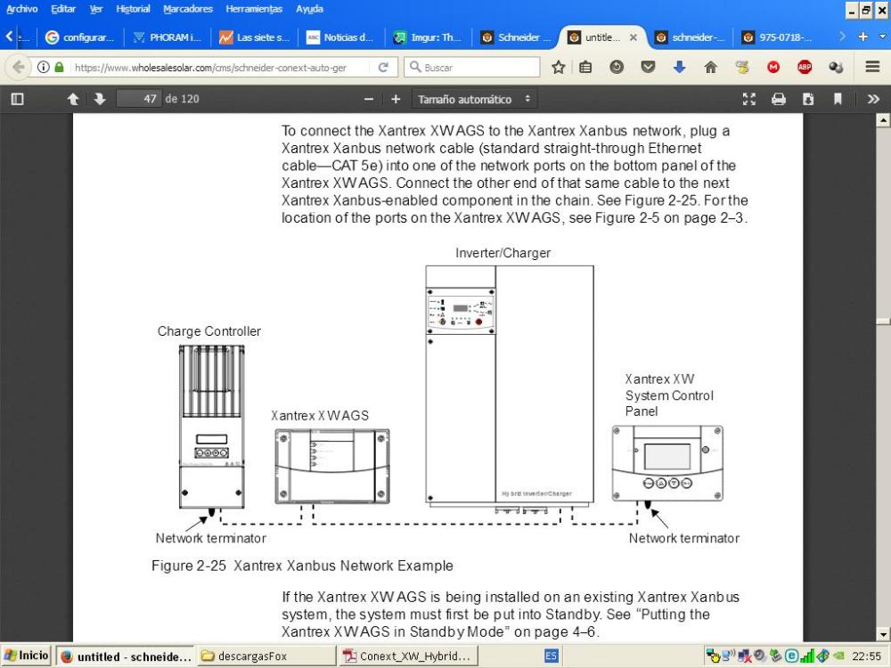

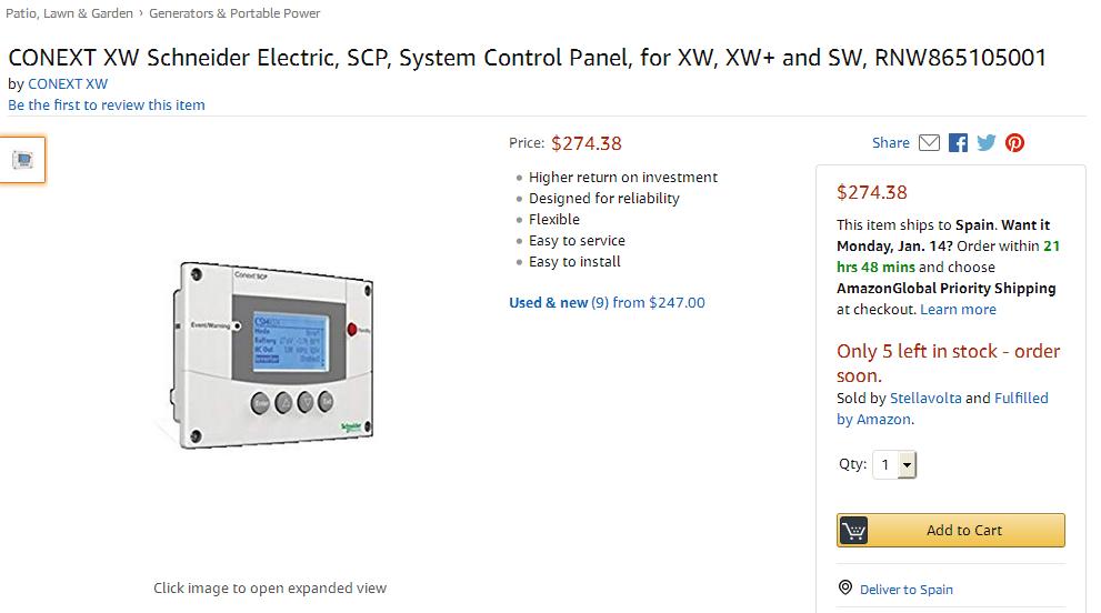

Para ecualizar con generador hace falta dotar a esa instacion con un "Context XW SPC" con el que modificar la configuracion del cargador, (veo que te ha contestado 'diegoL' en #45), mira el primer grafico de mi #30. no creo encuentres ningun SW para acceder directamente a configurar pues el otro elemento que pudiera hacerlo seria a traves de un "Context ComBox" (tercera foto de mi #30) y tiene un precio similar al Context XW-SPC. .
Esta es la pagina de Schneider España, https://www.schneider-electric.es/es...ort-center.jsp mira si en Soporte Tecnico puedes solicitar te recomienden algun instalador cercano que trabaje con ellos distinto del que te lo instalo, comentales lo que te esta pasado y los datos del prenda que te hizo la instalacion, y si ven conveniente se te instale un "Panel de control Conext XW- SCP.
Mientras, diariamente sigue con la ecualizacion, si es necesario manualmente, para ayudar a esa bateria a recuperarse, debes anotar diariamente, y a ser posible cuando este en flotacion, la tension de la bateria y la densidad de algun vaso en concreto para ver su evolucion, pues lo mas probable es que se recupere.
En AMAZON :
Archivo adjunto 19775
En Valencia:
Archivo adjunto 19776
