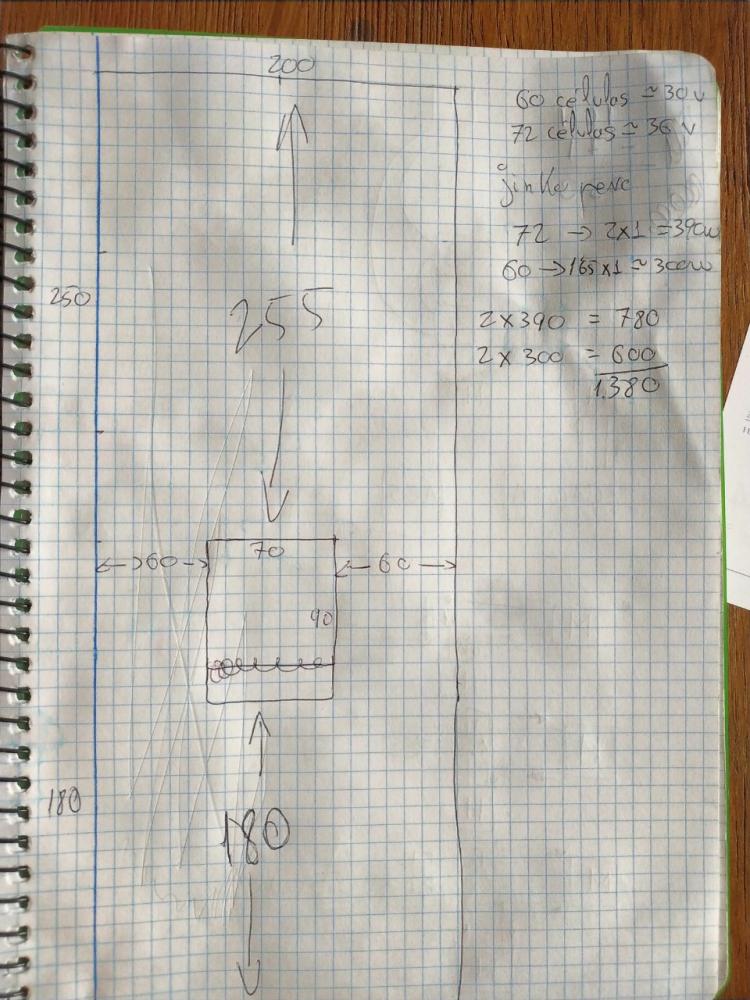

    Buenas, voy a hacerme una autocaravana en un minibús, y estoy viendo la manera de poner el máximo de potencia solar en el techo.
    El problema es que no está despejado, hay limitaciones como siempre.
    Tiene una claraboya que deja una zona de 2,55 x 2 metros hacia atrás y otra zona de 1,8 x 2 metros hacia delante.
    Luego a los dos lados de la claraboya hay 60 cm y la parte encima del conductor (1,5 x 2) no es plana, sino que desciende curvándose, por lo que ahí sólo podrían ponerse placas flexibles.
    Autocaravana. Mezclar placas de diferente tipo por problema de espacio-photo5828134410535416083.jpg
    Suponiendo que sólo se usan las dos zonas amplias, tendría opción a poner dos placas de 60 células delante (en la zona de 1,8 metros) y otras dos de 72 (en la zona de 2 metros) o bien las 4 de 60 células.
    La de 60 tiene stc 9,38A y la de 72 tiene 9,60A
    La cuenta, a ver si acierto, si mezclo las placas:
    El máximo teórico de la de 72 es 41,7 (vmp) x 9,6 (imp) = 400'32w
    Si la limitamos a 9,38A (el máximo teórico de la de 60) quedaría: 41,7 x 9,38 = 391w
    Vamos que en el máximo de producción perdería esos 10w. Desconozco si en otras condiciones fuera de ese máximo la cuenta sigue siendo proporcional, porque entonces parecería indicar que sí me merece la pena poner las grandes atrás y mezclarlas con las pequeñas.
    ¿Es correcto? lo que busco es que en condiciones normales (de una autoca, quicir, mala orientación, climas variados, posibles sombras...) sacar el máximo rendimiento del espacio de techo.
    En la práctica, ¿se ganaría algo al poner dos de 72 y dos de 60 o me dejo de historias y pongo las 4 de 60?
    ¿cual sería la mejor manera de conectarlas? ¿todas en serie, dos strings?
    ¿alguna otra cuestión que se me escape?
    Saludos y muchas gracias.

    No me cuadran los números que indicas. Una placa con 72 células tiene la Vmp en torno a 36V, las modernas hasta 38V, pero nunca he visto una placa con Vmp=41.7V. A ver si es Voc=41.7V (tensión en circuito abierto)?
    Comprueba también si las intensidades que indicas son Imp o Isc !
    Pongamos que piensas en placas de 360Wp con 72 células (Vmp=37.5V, Imp=9.6A) y de 290W con 60 células (Vmp=30.9V, Imp=9.38A). Supongo que la batería es de 12V. Entonces te recomiendo lo siguiente:
    - Comprar dos placas de 360Wp 72c y dos placas de 290Wp 60c
    - Si la batería es de 12V, necesitas regulador MPPT, sí o sí
    - Comprar dos reguladores MPPT de 60A
    - A un regulador va una serie de (360Wp + 360Wp) y al otro una serie de (300Wp+ 300Wp)
    De esta forma aprovecharías al máximo posible la potencia nominal de las placas
    Si la batería fuese de 24V, la instalación se haría muy diferente

    Muchas gracias por la respuesta.
    Los datos de las placas:
    Las de 72 células: Vmp 41.7v STC 400Wp Imc 9,6A
    Las de 60 células: Vmp: 33,0v STC 310w Imc 9,38A
    Al ver que la intensidad máxima era parecida, quería ver cuánto se pierde si las conecto en serie, en la esperanza que en condiciones adversas, cosechar algo más poniendo de 72 donde caben y de 60 donde no. Mi primera limitación es el espacio de techo disponible.
    El minibús tiene el sistema eléctrico a 24v, por lo que entiendo que lo más fácil es a 24, ¿me puedes orientar en esa instalación que comentas a 24?
    Con dos reguladores quedaría todo separado, pero incrementa el coste, si hay otras opciones...
    Además estaba mirando híbridos que me simplifiquen y reduzcan el sistema, como los axpert, si no hay inconvenientes

    Si son las de la conjunta, creo recordar que eran las de 390W con Vmp= 41,1V e Imp=9.49A y las de 60 Vmp= 33.0V e Imp=9.40A, en ese caso, y si pones las 4 en serie, tendrías un total de Vmp= 148.2V e Imp= 9.40A (la menor de todas) con unos W totales de 1393.08W que es un 99.5% del total.
    Si pones las 4 de 60, tendrías un máximo de 1240W por lo que al ponerlas como dices, ganarías 153W, ahí tienes que valorar si te compensa o no.
    A 24, si pones un hibrido, tendrías que ir a uno de alta, por ejemplo el VMIII de 3000W, ya que los King llegan solo hasta 115V, eso si, los de alta arrancan a 120V por lo que lo mismo hay ocasiones en que no arranca por falta de sol.
    Podrias probar otras configuraciones como 2 series pero aquí habría un rendimiento algo menor

    ¿Por qué baja el rendimiento por ejemplo con dos strings de 60+72?
    Asi se podría usar un King por ejemplo.

    Pues sí, son placas modernas con la Vmp muy alta
    Dado que el sistema es a 24V, todo es más fácil:
    - Compras 2 placas con 72 células y 2 placas con 60 células
    - Ya que te convienen 2 reguladores, te recomiendo 2 PWM de 30A, que son mucho más baratos que los MPPT (y más robustos)
    - Las dos placas con 72 células en paralelo a uno de los reguladores PWM de 30A
    - Las dos placas con 60 células en paralelo al otro de los reguladores PWM de 30A
    - Los dos reguladores en paralelo a la misma batería o separados a dos baterías, según necesidad
    Nota: En general no recomiendo placas con 60 células para regulador PWM, pero siendo con Vmp=33V y teniendo el otro regulador PWM con placas de 72 células, te irá perfectamente
    Cita Iniciado por leunamsolar Ver mensaje
    Efectivamente, no se perdería mucho en serie, pero con reguladores PWM van en paralelo
    Si son dos reguladores PM, no incrementan el coste, al contrario ...
    Sí, puedes usar un Axpert de 24V. Que sea con regulador PWM, que son más baratos - más un regulador PWM externo
    Las placas con 60c al híbrido y las de 72c al PWM externo
    Te recomiendo este Axpert de 3000W PF1: https://www.aliexpress.com/store/pro...661060312.html

    Te sirve cualquier regulador PWM que sea configurable y tenga pantallita. Incluso puede ser chino barato. Por ejemplo este:
    https://www.ebay.es/itm/10-20-30A-12...ePOA:rk:2:pf:0
    Importante: Busca un regulador PWM que permita ecualizar a 31V (a no ser que tengas baterías de gel o AGM)
    ¿por qué las de 60 al híbrido?
    Los reguladores de los híbridos son menos fiables, especialmente en cuanto a la absorción y ecualización. Entonces, las placas con 72c, con suficiente tensión para ecualizar, mejor a un PWM bueno
    Entiendo que los dos reguladores van en paralelo a las baterías y no discuten entre ellos
    Esto es correcto. No obstante, las placas con 60c mejor al híbrido (ver mi respuesta anterior)

    ¿Conocéis algún regulador de esos BBB que sea dual? Para cargar las baterías de arranque?
    ¿Sería factible?

    No busques regulador dual; pon dos sencillos en paralelo. Es más barato y más versátil
    Las mismas placas a los dos reguladores y cada regulador a su propia batería

    No entiendo la manera.
    La idea es poder cargar tanto las baterías de la vivienda como las de arranque tanto desde el alternador como desde los paneles.
    Todos con todos, no sé si podré. Aún tengo que estudiar mucho...
    Otra pregunta, ¿Por qué es recomendable en mi caso el uso de reguladores pwm? todo lo que he leído sobre ellos y los mppt pareciera contradecirlo.
    ¿no perdería producción? (que es lo que quiero maximizar)
    Saludos y gracias
    Con placas de 72c y batería a 24V hay muy poca diferencia entre regulador MPPT y PWM. Ver este hilo:
    https://www.solarweb.net/forosolar/f...-placas-2.html
    De todas formas, la cosecha será algo mayor con un regulador MPPT, bien configurado. Según el hilo citado, aproximadamente un 5%. Como las placas que dices tienen la Vmp tan alta, la diferencia podría ser un poquito mayor
