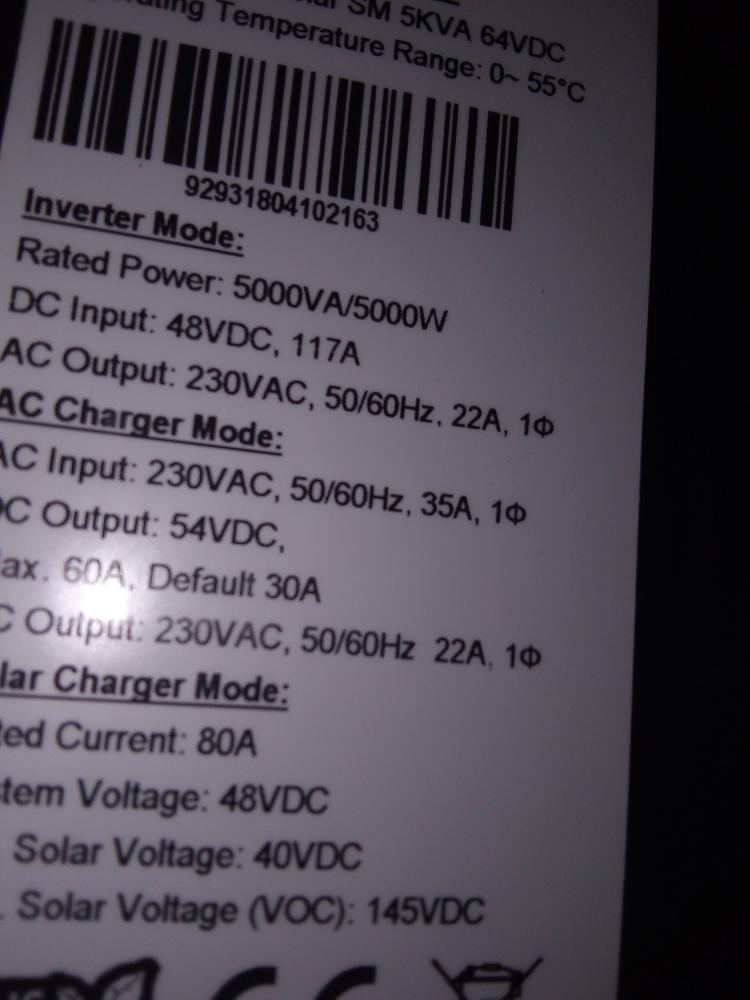

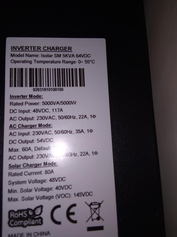

    paralelizar dos invesores-pruevas-1.jpg este es uno
    paralelizar dos invesores-img_20181207_134818.jpg este es el otro

    Pues mal asunto.... o los dos llevan el 72.00 o uno lleva el 72.00 y el otro 72.10.
    El 72.00 es un firmware defectuoso, por lo menos en la parte ecualizadora. Sin embargo no note nada en la parte paralelizadora. Pero vienen de EASUN o sea que todo es posible de esa procedencia.
    juanjo57 está desconectado Baneado
    nov 2017
    malaga
    246
    Predeterminado Re: paralelizar dos invesores
    Tejota uno es 72.10 y el otro es 72.20 este es el fallo gracias

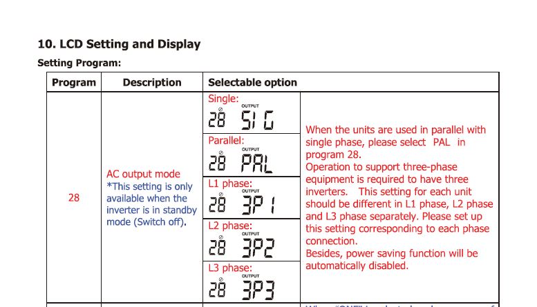

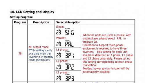

    Tampoco sabemos el procedimiento que usa para cambiar esos parametros. Como le has dicho tu no se hace. Se hace al reves
    Al revés? Cabeza abajo? Hay que hacer el pino, para cambiar el parámetro #28?
    Con los MUST que yo tenía, copias exactas de un Axpert, se hacía como yo lo he indicado. El manual lo dice y yo lo he comprobado:
    . . . . . . . . . . . . . . . . . . . . . . . . . . paralelizar dos invesores-pal.jpg
    "This setting is only available when the inverter is in standby mode (switch off)"
    [off topic on]Qué tal las palomitas? Dulces o saladas?[off topic off]

    Cita Iniciado por Homo_non_sapiens Ver mensaje
    Es decir, tienes que hacer el cambio en el minuto desde que te permite entrar en el menu hasta que empiece a invertir
    . . . . . . . . . . . . . . . . . . . . . . . . . . Pulsa en la imagen para verla en tamaño completo
Nombre: PAL.JPG
Visitas: 126
Tamaño: 64,4 KB
    Creo que hay una notable diferencia de la primera cita a la segunda no??
    Lo mas normal (en battery mode) es cambiar el 28 cuando apagas el hibrido desde el interruptor. Desde que le das al interruptor para apagarlo hasta que se apaga por completo pasa un minuto. Tiempo suficiente para cambiar el parametro 28. Despues lo arrancas y ya lo tienes puesto. Tal cual lo he explicado lo ha entendido todo el mundo.
    Tal cual lo has puesto tu en la primera cita parece como que tengas que cambiar el 28 al arrancar justo antes de que entre la parte inversora.
    Si tú lo dices, será cierto; yo nunca lo he probado de esta forma, siempre tal como lo he explicado
    Correcto. Es una opción que a mí me ha funcionado bien. Y cuadra con lo que dice el manual. Es lógico que no se pueda modificar el "AC output mode" de SIG a PAL, con el inversor del híbrido funcionando
    Una ventaja que también he puesto en mi post #6: Si alimentas al híbrido desde la red (o generador), con la batería y las placas FV desconectadas, tienes todo el tiempo del mundo, para configurar el parámetro #28 a tu gusto
