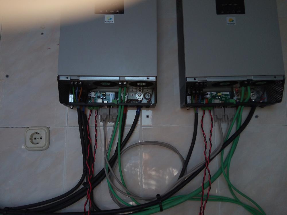

    1.- En que firmware no deja cambiar el 28? En el 72.20 o en el 72.10 ? los e puesto los dos inversores en : PAL :
    en el firmware el 72.20 o en el 72.10 son conpatible entre si o puede dar problema
    lo de las plaquitas para poder paralizar están bien puestas
    pero esto no funciona bien y hace muncho ruido

    Cita Iniciado por juanjo57 Ver mensaje
Nombre: IMG_20181207_135656.jpg
Visitas: 144
Tamaño: 59,6 KB
    Pero vamos a ver.... no decias que uno no se podia poner en PAL ?? Como es posible que ahora los dos esten en PAL ??
    Estas cosas me agotan.... no se para que entro en estos hilos....
    Arranca primero uno y despues el otro a ver si se comunican.... si no da ningun error de incompatibilidad de firmwares podran coexistir pero lo ideal es que ambos llevaran el mismo firmware.

    Por cierto, en los cables de la foto veo algo que no esta bien.... o faltan de poner cosas. Veo que has unido directamente la salida AC de un hibrido con la del otro. Seria conveniente poner un magnetotermico de 50A en las salidas de AC de cada hibrido y unir las salidas en los magnetotermicos aguas abajo para el paralelo, no antes para que el aislamiento sea correcto.
    Falta tambien la entrada AC en uno de los hibridos y deberian de llevar magnetotermicos individuales tambien en la entrada de cada hibrido. La union de esos magnetotermicos tiene que hacerse aguas arriba de los magnetotermicos logicamente.
    Despues hay que respetar la fase y el neutro en cada hibrido. O sea la fase con la fase y el neutro con el neutro de cada hibrido tanto en entrada AC como en salida AC.

    Los magnetos que he dicho vienen bien para aislar completamente cada hibrido en la parte AC. Asi puedes manipular independientemente cada unidad sin tener que manipular las otras.
    Y menos mal que ha puesto fotos ya que este hombre se explica muy mal... y como siempre una imagen vale mas que mil palabras. En el caso que nos ocupa mas que un millon de palabras. Asi que ya sabes Juanjo, pon fotos cuanto mas claras mejor que asi avanzamos mas.
    El cableado que tiene que hacer para un paralelo monofasico es este:

    pues tienes toda la razon me pondré a ello
    Tejota munchas gracia por tu ayuda y por el video

    hola a tod@ por si cilve a alguna persona torpecillo como yo pue el problema estava en como poner en marcha los inversores en paralelo primero se enciende
    U1 72.20 y despues se enciende el U1 72.10 si alguien lo puede esplicar mejor le estaria agradecido
    munchas gracias por tenerme paciencia
    Problema arreglado wuisqui patodo

    perdona por responde tan tarde el ruido que solían hacer eran esto tres ?Ventiladores? Alarma luz roja, pitido? pero si ponemos primero por orden U1 72.20 y después 72.10 a funcionado bien ? en el tema de los cables la longitud es la misma puede tener 10 centímetro de diferencia pero yo creo que lo mas importante es el diámetro es de 50 milímetro aunque tenga diferente color ?
    parece una tontería pero una cosa tan simple puede ocasionar este problema
    munchas gracias
    Me cuesta entender lo que quieres decir. Los signos interrogativos lo hacen dificil
    Quieres decir que sale la luz roja de alarma y se oyen unos pitidos? Si esto es el caso, en la pantalla debería aparecer un código de error. Dínos el número del error que aparece ...
    Quieres decir que todos los cables que van a batería tienen una sección de 50mm²? Eso me parece bien
    Parece que algún cable es un poco más largo que otros. Con dos pruebas sabremos, si es este el problema:
    (1) Comprueba si las conexiones de todos estos cables estén bien apretadas: Aprieta los tornillos!
    (2) Cambia los cables que van de batería al híbrido no.1 y no.2. A ver si después de cambiar, pita al arrancar en orden inverso ...

    Pero ha puesto los cables que faltan ??
    En la foto se ve un hibrido sin red. Si uno tiene red y el otro no va a saltar ese error. Seguramente si arranca primero el que lleva red no pitara pero si arranca primero el que no lleva red y despues el que la lleva empezara la fiesta.
    Tiene pinta de error 84. Los errores del paralelo son del 60 al 86.
    Si desconecta la red y arranca los hibridos sea cual sea seguramente no salte ningun error. Y me temo que el amigo arranca el paralelo con todo puesto, cargas, red y campos solares..... con un par....
    La secuencia de arranque en un paralelo tiene que ser :
    Entorno: RED, Campos Solares, cargas y baterias desconectados con sus respectivos magnetos de cada hibrido.
    1.- Magneto (fusible) bateria de hibrido master ON.
    2.- Interruptor de hibrido master ON.
    3.- Magneto (fusible) bateria de hibrido esclavo ON.
    4.- Interruptor de hibrido esclavo ON.
    5.- Verificar sincronizacion, master con HS y esclavo con SL en display.
    6.- Simultaneamente magnetos de RED de master y esclavo ON.
    7.- Simultaneamente magnetos de CARGA de master y esclavo ON.
    8.- Magneto de campo solar hibrido master ON
    9.- Magneto de campo solar hibrido esclavo ON
    La secuencia de parada debera ser al reves, empezando por el paso 9 hasta llegar al paso 1.
    Unas fotos serian de gran ayuda para saber si esta todo bien conectado y del display cuando salen esos errores.

    Tejota en todo lo que tu dices "tienes toda la razón" como en esto
    lo del cable de la red si están conectados lo dos inversores y con 2 magnetotermico de 63 amperios cada inversor
    lo que tuves sin red es dode se conecta el generador de apoyo que esta conectado en un solo inversor
    y por ultimo también tiene fusibles de 400 amperios de salida des de la baterias asta los inversores
    y ya por finalizar me gustaría mandarte un video pero yo no se subirlo ala web porque me cuesta la vida entenderme con los ordenadores pero te quiero decir que Os doy las gracias a Tod@ porque gracias a personas como vosotros sin animo de lucro yo y otras tantas personas aprendemos de vosotros
    munchas gracias y whiskey para tod@ y feliz navidad
    Homo_non_sapiens
    Quieres decir que sale la luz roja de alarma y se oyen unos pitidos? Si esto es el caso, en la pantalla debería aparecer un código de error. Dínos el número del error que aparece … 82 error
    a los signos no les hagas caso eso lo copie y se pegaron las comas y los interrogantes
    ( 1 ) están todos los tornillos bien apretado
    ( 2 )no los pudo cambiar por que son un poquito mas largo unos 10 centímetros
    munchas gracias

    Vamos a ver... no lo entiendo muy bien lo que quieres decir.
    Dices que un hibrido va conectado a la red y el otro no va a la red si no que ira a un generador de apoyo ???
    Lo que no entiendo es que si hay red, para que quieres un generador ?? Algo se me escapa.
    Y desde luego no va a pasar nada bueno si en un paralelo un hibrido va con red y el otro con generador. O los dos con red o los dos con generador.... pero no puede funcionar uno con una cosa y otro con otra.
