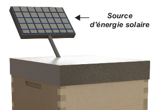

    son muy novato en el tema. Mi pregunta es: ¿se puede saber la potencia de un panel viéndolo simplemente?
    Por ejemplo, este panel, que tiene 35 celdas, ¿que potencia puede tener, sabiendo que la superficie de la tapa de colmena sobre la que está puede tener unos 54cm x 42cm?
    Nombre:  panel.png
Visitas: 107
Tamaño: 59,1 KB

    este panel, que tiene 35 celdas, ¿que potencia puede tener, sabiendo que la superficie ... puede tener unos 54cm x 42cm?
    Es extraño que este panel tenga 35 células, suelen tener 36 células
    Pero da igual; para una estimación aproximada puedes calcular con un 15% de eficiencia y con la irradiación STC de 1000W/m²
    0.54m * 0.42m = 0.22m²; 0.22m² * 0.15 * 1000W/m² = 34W ---> este panel tendrá entre 30Wp y 35Wp
    Si mides tensión e intensidad en los conectores (sin carga), a pleno sol, debería salir Voc=~22V e Isc=~1.9A

    Ese panel es un dibujo y bastante malo. Ya será de 36 y con las medidas, por aproximación si se puede saber la potencia.

    Yo diria entre 10 y 15w.
    Una de 22w (43x59cms) ocuparia toda la superficie de la tapadera.
    10w = 34x37cms
    Cortas un trozo de carton de estas medidas, lo colocas encima de la colmena, y sabras (+-) la potencia de la placa.
    Seria mejor de conocer el uso, y con el consumo del aparato enchufado, se sabe mas facil.
