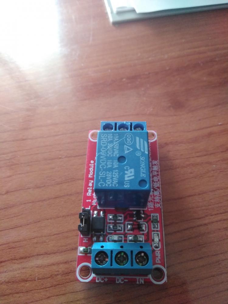

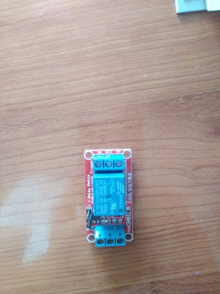

    Es un relé de estado sólido. Relés de 5Vdc tienes? Son los que se suelen ver para Arduino.

    Uf, seguro que tengo alguno, mañana lo miro, que lo tengo todo en el taller del trabajo. De alterna tengo seguro, pero de continua no lo recuerdo.
    Que necesito exactamente y asi lo preparo todo[emoji106]

    Si ,de esos si, para controlar cargas de 220v

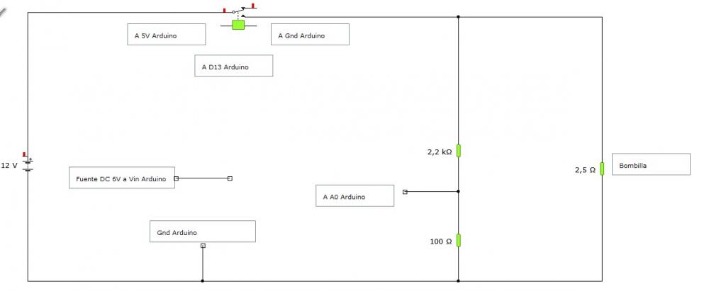

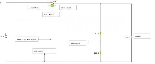

    En un rato, si quieres, te pongo un esquema con todo.
    Este es el esquema, muy fácil. Para el código, tienes algo donde enviar los datos?

    Por cierto, en el montage, entiendo que la parte de arriba va el + hasta el rele, y del rele a la bombilla directo. el negativo no me queda tan claro, va tambien al rele dando la vuelta por las tres resistencias hasta el rele? en que parte lo conecto a la bombilla?
    La salida 5V de Arduino a DC+ del relé. Un Gnd de Arduino a DC- del relé. Una salida digital de Arduino a In del relé.
    Del +12 de la batería al C del relé. Del NO del relé a un terminal de la bombilla y el otro terminal al negativo de batería
