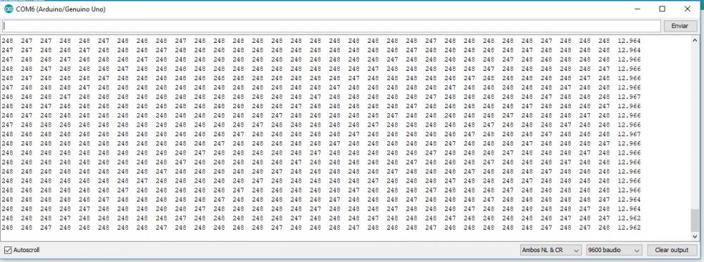

  2. #127
    Gabriel 2018 Invitado
    Predeterminado Re: Voltages de carga de las baterias AGM VRLA
    Traducido a tensiones, la media, sale ésto:
    210 249 249 249 249 248 249 248 248 249 12.81
    249 249 249 248 248 248 248 248 249 249 13.00
    248 249 248 248 249 248 248 249 248 248 12.99
    249 249 248 248 248 248 248 248 248 249 12.99
    248 248 249 248 248 248 249 249 249 248 12.99
    249 249 249 249 248 248 248 249 248 248 13.00
    248 248 248 249 248 248 248 249 248 249 12.99
    249 249 249 248 248 249 248 249 248 248 13.00
    248 248 248 248 249 248 248 249 248 248 12.98
    248 249 249 248 248 248 248 248 248 248 12.98
    248 249 248 248 248 248 249 248 249 248 12.99
    248 248 248 248 248 249 248 249 249 248 12.99
    248 248 249 249 249 248 248 249 248 248 12.99
    249 248 249 249 248 248 249 249 248 249 13.01
    249 249 248 249 248 249 248 248 248 249 13.00
    248 249 248 249 249 248 248 249 249 249 13.01
    248 248 248 248 249 248 249 248 248 248 12.98
    248 248 249 248 248 249 249 249 248 249 13.00
    249 249 249 248 249 248 248 249 249 248 13.01
    249 248 248 249 249 248 248 248 248 249 12.99
    248 249 248 248 249 249 248 248 249 248 12.99
    248 248 248 249 249 248 248 249 248 248 12.99
    248 248 248 248 248 248 249 248 249 248 12.98
    248 249 249 248 249 248 248 248 249 248 12.99
    248 248 248 249 248 248 249 249 248 249 12.99
    248 249 249 249 249 248 249 248 249 248 13.01
    249 248 249 248 248 249 248 249 248 249 13.00
    249 248 248 249 249 248 248 248 249 248 12.99
    248 249 248 248 249 248 248 249 249 248 12.99
    249 248 249 249 248 249 249 248 249 249 13.01
    248 249 248 249 248 249 249 248 248 249 13.00

  4. #129
    Sin condensador:
    248 249 249 248 249 249 248 249 248 249 13.01
    249 249 248 248 249 249 248 249 249 249 13.01
    248 249 249 249 249 248 249 249 248 249 13.01
    248 249 249 248 249 249 248 249 249 249 13.01
    249 249 249 249 249 248 249 249 249 249 13.02
    249 249 248 249 248 249 248 248 249 249 13.01
    249 249 249 249 249 248 248 248 248 248 13.00
    248 248 248 249 249 249 248 249 249 249 13.01
    248 248 249 249 248 248 249 249 249 249 13.01
    249 249 249 249 249 249 248 249 248 249 13.02
    248 248 249 249 249 248 248 249 249 249 13.01
    249 249 248 248 248 248 249 248 249 249 13.00
    249 248 248 249 248 249 249 249 249 249 13.01
    249 249 249 248 249 248 249 249 249 249 13.02
    249 249 249 248 249 249 249 249 248 249 13.02
    Conclusión, en ambos casos, con condensador o sin él, tenemos un error de +-10 mV sobre una medida de 13 V.
    Me parece un resultado más que aceptable el tener un +-0.07%.

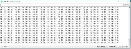

  5. #130
    Si hacemos 64 mediciones, sin condensador, hay bastante mejoría:
    249 249 249 249 249 249 249 248 248 249 13.016
    248 249 248 249 248 248 249 249 249 249 13.017
    249 248 248 248 249 249 249 249 249 249 13.015
    249 248 249 249 248 249 249 248 248 249 13.010
    249 249 249 249 249 249 249 249 249 249 13.016
    249 249 248 249 248 249 249 248 249 248 13.013
    248 249 249 249 249 249 249 249 249 249 13.015
    249 249 249 249 248 249 249 249 248 249 13.012
    249 249 249 249 248 249 249 249 248 249 13.013
    249 248 249 249 249 249 249 249 249 248 13.014
    248 249 248 248 248 249 249 249 249 249 13.012
    249 249 249 249 249 249 249 248 249 249 13.016
    249 249 248 249 248 249 249 249 249 249 13.013
    248 248 249 249 249 249 248 248 249 249 13.015
    249 249 249 248 249 249 249 249 249 249 13.015
    Con 64 mediciones y condensador:
    Espero que el tema haya quedado zanjado.

  7. #132
    A ver el filtro en la entrada como dice jeopardize hay que ponerlo siempre por más motivos que solo filtrar aunque tambien. Que luego siga habiendo ruido digital es otro tema.
    Prueba si eres tan amable la librería de filtro digital con frecuencias de corte muy bajas.
    He probado varias cosas, y lo que mejor funciona es una media móvil de 32 elementos:Voltages de carga de las baterias AGM VRLA-ard.jpg

  11. #136
    Cita Iniciado por jeopardize Ver mensaje
    Hay muchísimos factore (y miy complejos) en el diseño de ADC; los fenómenos se acentúan cuanto más bits se utilize.
    A lo que me refería es que a la entrada de los ADC de múltiples canales suele haber un condensador que se carga a través de un multiplexor o conmutador analógico con la tensión de entrada; ello suele conllevar un "drop" de tensión al momento de conmutar, llevando a una lectura errónea; es por ello que siempre se recomienda un condensador físico en los pines de entrada cuyo valor sea >> el de la capacidad de entrada del adc (mínimo diez veces superior). Hay montones de artículos; algunos:
    https://www.st.com/content/ccc/resou...CD00004444.pdf
    https://www.analog.com/en/analog-dia...put-noise.html
    https://faraday.physics.utoronto.ca/...ro/average.pdf
    En general, cuando se trata de samplear señales impredecibles (i.e. música) no se realiza promediado o si se realiza no se descartan los valores "extremos"; si el motivo de sensado es una señal contínua o que varíe muy lentamente, si pueden descartarse los valores "outsiders" una vez has establecido el centro de la campana de Gauss.
    HNS, no todas las fórmulas tienen transposición directa en el mundo real de la electrónica. Hay técnicas y técnicas.
    Repito, es un tema complejísimo y que requiere grandes dosis de empirismo.
    Ala, me vuelvo al establo que se me están helando las ubr...
    Es obvio que tenéis razón en todo lo que decís, pero si a un forero que se lanza a una aventura así, de primeras le soltamos toda la "verdad", pues lo más probable es que se asuste y se vaya...En mi opinión, mejor que empiece y vaya resolviendo los posibles problemas sobre la marcha...
    Media movil suele dar buenos resultados. No es un filtro que me guste usar pero cumple bien su funcion.
    A mí tampoco me gusta mucho, porque es de respuesta muy lenta, pero en este caso particular, en que el error obedece a incertidumbre, se adapta bien.
    Si te fijas en los pantallazos, es una matriz de unas cuantas filas por 32 columnas y los valores son 248 o 247...
