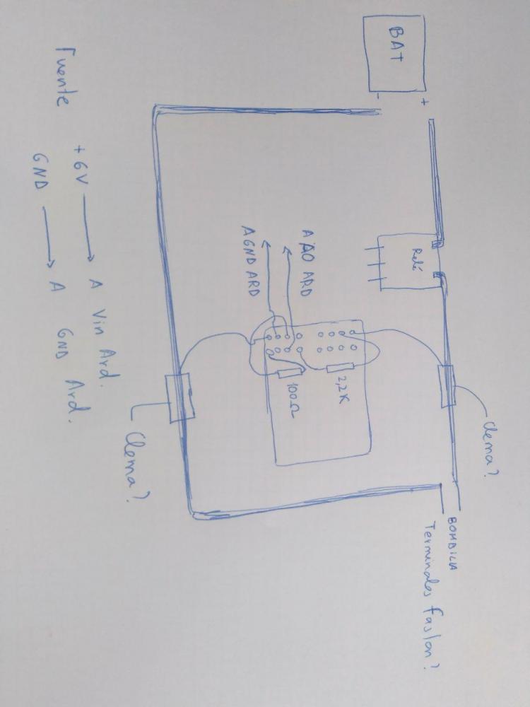

    La resistencia de 2.5 simula la bombilla
    Por esa protoboard no pueden pasar 5 A. Luego te hago una foto del montaje.
    Has conectado la bombilla con unas pinzas de cocodrilo?
    No conectes nada todavía que eso tiene más peligro que un saco de bombas😂😂😂😂
    Si hay niños que puedan tocar, yo pondría un automático a la salida de la batería.

    Si vas a utilizar un ordenador para ver los datos, vamos a ver si no es necesaria la fuente de alimentación.
    Haces todo el montaje, sin conectar la bombilla y metes este código:
    int sumv=0;
    float vbat=0;
    void setup() {
    Serial.begin(9600);
    pinMode(13,OUTPUT);
    analogReference(INTERNAL);
    digitalWrite(13,LOW);
    delay(2000);
    void loop() {
    for (int i=1;i<=10;i++) {
    int a = analogRead(A0); sumv=sumv+a; delay(1);}
    float b = sumv; b=b/10; vbat=b/1023*1.1*2300/100;sumv=0;
    Serial.print("Vbat: ");Serial.println(vbat);
    delay(5000);digitalWrite(13,HIGH);delay(5000);digi talWrite(13,LOW);delay(100);
    Te tienes que fijar en dos cosas:
    Si el relé conmuta bien cada 5 s más o menos y en si la tensión que te da Arduino coincide con la que te da el voltímetro.

    Que no, que no hace falta placa impresa. Las líneas más gordas pueden ser cable de 2.5 mm2 y las líneas finas los cablecillos que van al Arduino o al relé.

    Pues conecta la batería a ver qué saledejando un cable quitado de la bombilla, y que no toque al otro cable de la bombilla...

    Pues no sale nada excepto algo de olor a quemado de la protoboard, la resistencia de 100 se calienta bastante y no da ningum lectura[emoji849][emoji28]
    Si conecto la bombilla no se enciende tampoco[emoji29]
    Ya tengo una pinza amperimetrica en continua que me han dejado, con ella y el voltimetro no podria hacer la prueba?

    Corrijo, me he cargado el arduino[emoji28], ya no me deja pasarle ordenes y se calienta el circuito principal[emoji2957]

    La resistencia que tenía que ser de 2.2 K es de 2.2 K?
    Parece de 220, así que...
    Suelta el cable que va a A0 y mira a ver si funciona Arduino...

    Por los colores parecen de 220 y 100
    Bueno, vamos a medir la resistencia interna. Mides la tensión de la batería sin bombilla, conectas la bombilla, te esperas un minuto y con la bombilla encendida vuelves a medir la tensión. Apuntas los dos resultados y haces lo mismo con las 8 baterías.

    Son estas, a ver si me he confundido
    Si, es una bombilla h7 de coche, 55w
  19. #44
    Gabriel 2018 Invitado
    Predeterminado Re: Voltages de carga de las baterias AGM VRLA
    OMG, esas son de 2,2 ohmios, no de 2.2 K, que son 2200...
    Ostia pues si, he aqui el error[emoji29]
