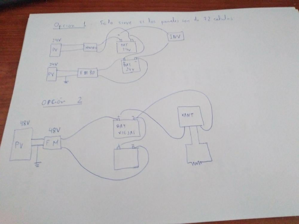

    Predeterminado Re: Dos reguladores de 24V en serie a bateria de 48V ??
    Estas son las dos opciones que yo veo de "comprar y listo" Archivo adjunto 18455
    Te me has adelantado, maldito ...
    ... pero tu esquema es aún más cutre que el mío ...
