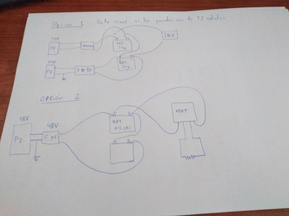

    Así ya hecho, puedes comprar un Xantrex C 40 y ponerle a trabajar en derivación con una resistencia 24 V y unos 600 w, todo eso en los vasos viejos.
    Pasar potencia de un grupo de 24 V a otro de 24 V es más complicado, porque haría falta una fuente aislada de unos 500 w y son caras. Otra solución es buscar dos reguladores, asegurándose que no van puestos a tierra, ni en positivo, ni negativo.

    Pienso que intercalar los vasos, no serviria de nada (siguen en serie igual). El unico que puedes ganar el un lumbago.
    Gabriel, y que piensas de cargar cada bancada con su proprio regulador (en 24v claro).
    Y cada regulador con sus placas identicas.
    Hay que invertir en otro regulador identico, pero es menos que cambiar una bancada de esta potencia y con 3 años.
    Por lo menos solucionamos el "burbujeo" y su desgaste de materia activa.(en carga)

    Pues sí, es la última idea que le di...Lo que no se es si puede ser el mismo que tiene, por temas de tierras, habría que verlo.

    A la hora de la descarga lo que puede hacer es cortar la salida de alterna si la vieja bancada baja de una tensión "x".
    De todas maneras, si fuese para mí, haría lo de la resistencia. Es energía que tiramos, pero también es verdad que es energía que sobra...
    Ten en cuenta que la misma energía que tiramos con la resistencia es la que recortaríamos en la bancada vieja con un regulador para la misma.

    Solo veo las opciones que te han recomendado, o cargar en dos grupos de 24 con todo lo que tendrás que modificar de cableado/tierras y añadir un regulador .
    O intentar poner una resistencia en paralelo con los 12 vasos nuevos de forma que los dos grupos carguen a la misma tensión
    Tienes razon, mucho mas sencillo ponerle un consumo que se "enciende" cuando la bancada vieja llega a x voltios, y se "apaga" por debajo de estos voltios.
    O un "simple" comparador entre las 2 bancadas, (con una cierta inercia programada).
    Como dices en los 2 casos hay energia que se pierde, (siempre es el caso cuando la bateria esta llena), pero por lo menos, no fastidia a la bancada vieja. (y sin tener que remodelar toda la instalacion de placas).

    Entonces, mis opciones son:
    -1- Comprar baterias nuevas
    -2- Comprar otro regulador y cargar las bancadas individualmente (ajustando la tension de absorcion y flotacion para las baterias viejas). En este caso, compraria un FM80 igual que el que ya tengo.
    -3- La solucion de Gabriel con el Xantrex en derivacion y la resistencia que no he entendido muy bien.
    Alguien seria tan amable de explicarme con mas detalle la 3ª opcion, la de la resistencia? Sino, optare por la 2ª solucion.

    Gabriel 2018 Invitado
    Predeterminado Re: Anomalia en baterias estacionarias
    Por partes.
    En principio, no puedes poner dos FM 80 en serie, porque es de negativo puesto a tierra.
    Podrías entonces dejar el FM80 para la bancada de menor tensión.
    Para la otra, necesitas un regulador "flotante". Sí por un casual tienes paneles de 72 células te puede salir barato.
    Qué placas tienes y cuántas?
    Estas son las dos opciones que yo veo de "comprar y listo". Anomalia en baterias estacionarias-par.jpg
    dalarath está desconectado Forero Junior
    oct 2015
    Mejorada del Campo
    20
    Si, tengo todas las placas de 72 celdas. Son 8 placas de 300+ W.
    Cita Iniciado por dalarath Ver mensaje
    Pues entonces puedes hacerlo de las dos formas que te indico.
    Busca un xantrex C40 que sale por unos 100 €. Con las placas que tienes ahora, puedes utilizar la opción 1 y si alguna vez amplias, la opción 2, con el mismo regulador.
