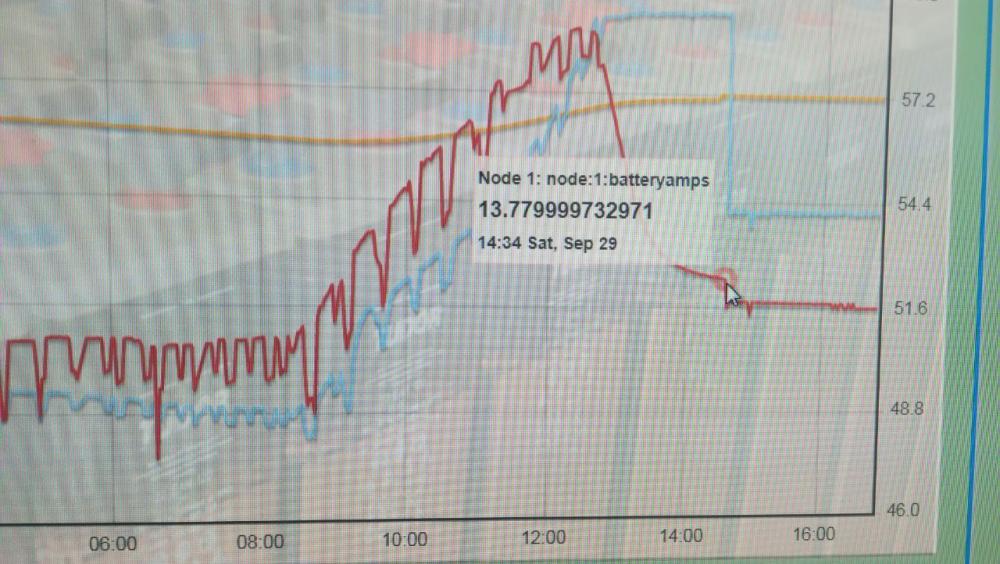

    segaklon está desconectado Forero
    jul 2017
    HUELVA
    230
    Predeterminado Re: BMV 700 ayuda con gallinas AH
    Y cuantos vasos tienes ??
    En el pdf dice que Vflot = 1,43 V y Vabs= 1,60V Y no pasar nunca de 1,9V por vaso.
    1,27V por vaso sin conectar a nada (bornes abiertos) si la bateria esta 100% cargada.
    No dice nada de ecualizar. Asi que para tener un tiempo de absorcion controlable yo usaria los menus de ecualizacion para tal fin.
    Por la grafica I/V vs tiempo q tienes escasamente hay 15 min de absorcion.
    Podrias cotizar la Icola en la grafica I/V vs tiempo para saber su valor ?? La Icola es la intensidad q marca la grafica cuando pasa de absorcion a flotacion. Hace falta saber ese salto cuanto es para asi calcular el porcentaje y meterlo en la config del BMV.
    Seria de mucha utilidad saber las capacidades C5, C10, C20 y alguna mas de esos vasos. Asi se podria calcular el exponente de Peukert para meterlo en el BMV.
    Lo que ves en el BMV de que faltan esas gallinas es pq el BMV no tiene los parametros exactos para poder sincronizar y ponerse a cero cuando la bateria esta cargada. Una vez configurado el BMV con los datos que te digo, cuando esten en flotacion lo tendras a cero y con SOC 100.
    20 vasos compuesto por 4 bloques a 5 vasos en serie , la capacidad en C5 son 185Ah eso es 100x100 asi por lo pone en la propia bateria .
    Grafica de hoy
    Ampliado haber si ves algo , yo no se interpretar la grafica un me queda mucho que aprender en esto.
    jul 2017
    HUELVA
    230
    Ya te he dicho que eso no me gusta! Me parece que tienes que encontrar la causa de este desequilibrio y arreglarlo, porque creo que por cada 50 gallinas que salen, tendrían que entrar 55 o 60, aunque el gallinero sea de NiCd ...
    En eso estamos es una fuga importante de gallinas a este paso tendré que cerrar la granja , ¿puede estar el problema en el bloque malo que tengo ? ese bloque es el que cae el voltaje cada 15-20 días y hay que meterle caña puede ser que el BMV este marcando la perdida de capacidad diaria de esa batería.
    Asi se queda esto.
    Avatar de Tejota
    ago 2015
    Inmortal Ciudad de Zaragoza
    3.411
    Con ese hibrido, 20 vasos es mucho. No puede absorber bien. Para 20 vasos tendrias una Vabs=32V y una Vflot=28,6V
    Ese hibrido no pasa de 31V.
    Yo trabajaria con 19 vasos para una Vabs=30,4V y una Vflot=27,2V
    Que parametro tienes en el 2 del hibrido ??
