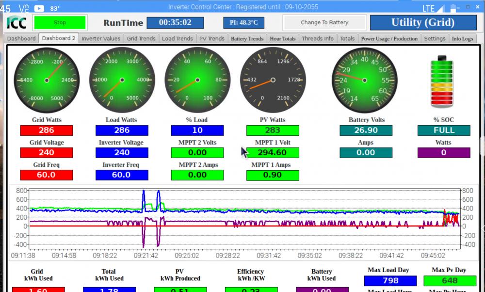

    Saludos,. (Ver imagen abajo)
    Cuando tengo el inversor en modo SUB "solar first" veo en el ICC que sigue habiendo consumo desde la red. Si mido con la pinza veo amperaje en la entrada de la red. Alguno a visto esto??
    Sucede aunque sea a medio día cuando hay mucho power disponible.
    Será que el híbrido no es capaz de realizar esa fusión? O tendré que realizar algún ajuste.
    Se supone que mientras halla sol solo use el sol y no la red.
    La idea de usarlo así es para descanzar las baterías en ocasiones, dejándolas solo de backup.
    Miniaturas adjuntadas Miniaturas adjuntadas Hibrido en modo Solar first SUB consume de la red-screenshot_20181006-094536-2.jpg
    Deberías decir de que hibrido y de que parámetro hablas - hay muchos modelos de híbrido
    También sería interesante saber que consumo de red ves - menos de 1A o muchos amperios?
    Posiblemente sea esta la explicación para lo que describes:
    Yo tengo un InfiniSolar V, que cuando está en modo red -tanto SbU como SUb- exporta un "consumo fantasma" de 2-4A a la red (ver este hilo). Se trata de potencia reactiva, que el Infini exporta a la red, para conseguir el factor de potencia 1 (PF1). En modo batería tiene PF=0.8, sin "consumo fantasma"
    Los amperímetros sencillos, como un shunt o una pinza amperimétrica, interpretan ese "consumo fantasma" como un consumo real - supongo que es eso, lo que ves. Menos mal, que el contador digital de la distribuidora no lo contabiliza y en la factura tampoco aparece

    Que tienes puesto en el 12 ?? Si baja la tension de bateria por debajo del parametro 12, la red entra tambien.
    Es un PIP3024GK
    Depende de la carga en el momento pero si es mas de 1 ,cuando medí daba 2.4
    Parametros 12 está en 23.5v , no creo que sea eso por qué lo hace con las baterías cargadas.

    Gracias a ambos por sus respuestas.
    Con el PIP-3024GK pasará lo mismo, será potencia reactiva exportada a la red?? "Consumo fantasma"
    Predeterminado Re: Hibrido en modo Solar first SUB consume de la red
    Cita Iniciado por deodoro24 Ver mensaje
    Yo diría que sí. Es uno de los modelos PF1 más actuales, que sincroniza con la red. Será "consumo reactivo fantasma"
