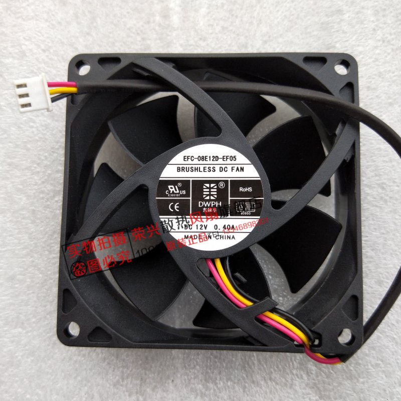

    Retira la carcasa negra inferior, la misma que has retirado para conectar todo y mira los colores de los cables que llegan a uno de los ventiladores.

    3 cables ll3gan

    Rojo amarillo negro? Puedes ver la medida?

    Si, esos colores

    Y los quieres cambiar? El rojo es +12V, el negro Gnd y el amarillo suele ser el tacometro.

    El problema es q hacen ruido

    Puedes escribir la referencia de los ventiladores? Es que no se ve muy bien?
