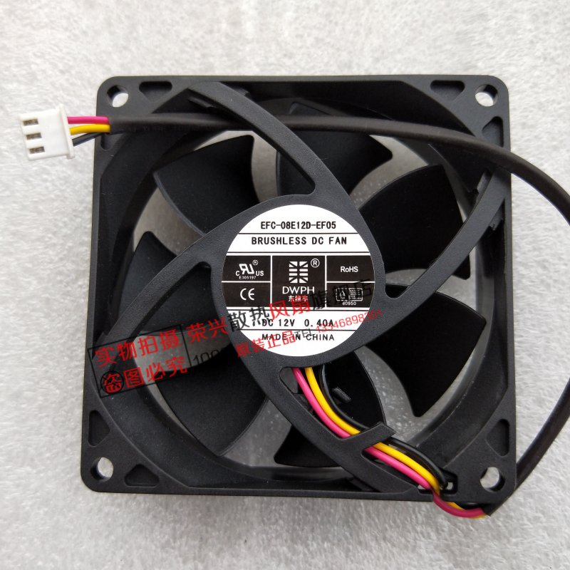

El easun sabeis si se pueden cambiar los ventiladores por otros mas silenciosos es que x narices tiene que ir en el salon, di que solo llevara las bombas de agua y solo arrancara en ese momento
Enviado desde mi SM-G950F mediante Tapatalk
Efectivamente hay ventiladores más silenciosos y sí se pueden cambiar por los originales, en principio
Lo que es un poco más difícil, es encontrar ventiladores silenciosos con 4 cables, que sean controlados por el híbrido, es decir, que varíen su velocidad de girar según la carga/temperatura del híbrido
Una solución barata son ventiladores sin control PWM (con solo dos cables). Estos ventiladores estarían permanentemente funcionando, pero siendo silenciosos, me parece aceptable - y encima mejoraría la refrigeración del híbrido
No es tan complicado encontrar ventiladores de calidad para los híbridos.
En tiendas online de informática puedes encontrar ventiladores compatibles.
Te recomiendo la serie SilentWings de la marca Be Quiet. Son caros, pero vale la pena si aprecias el silencio.
Hace unas semanas le cambié a un inversor Xantrex Prosine 1800i el ventilador de serie por uno de estos y cuando está funcionando a tope tienes que acercarte para saber si funciona. Y eso sólo pasa con cafetera, microondas y cosas ruidosas en general, con lo que del inversor no te enteras.
Otra opción buena es la marca Noctua, (hay por youtube un vídeo de un menda que le cambia a un híbrido los ventiladores por unos de estos) también muy caros y también muy silenciosos.
Ambas marcas te durarán más que el híbrido, no los tires que te valdrán para el siguiente.

He encontrado el vídeo; Un menda le cambia los dos ventiladores a un Híbrido por unos Noctua (yo prefiero los Be Quiet), es el modelo de 48v pero imagino que se hace igual en los de 24v.
https://www.youtube.com/watch?v=MDO0WkKWpsw
Yo tuve noctua i ahora tengo be quiet. Son más silenciosos.

Todos l9s ventiladores de los inversores son standar o tengo q destripar para saber
Ya lo tienes?
Sipi
Retira la carcasa negra inferior, la misma que has retirado para conectar todo y mira los colores de los cables que llegan a uno de los ventiladores.
3 cables ll3gan
Rojo amarillo negro? Puedes ver la medida?
Si, esos colores https://uploads.tapatalk-cdn.com/201...283db7b66f.jpghttps://uploads.tapatalk-cdn.com/201...8bb69d2fd3.jpg
Y los quieres cambiar? El rojo es +12V, el negro Gnd y el amarillo suele ser el tacometro.
El problema es q hacen ruido
