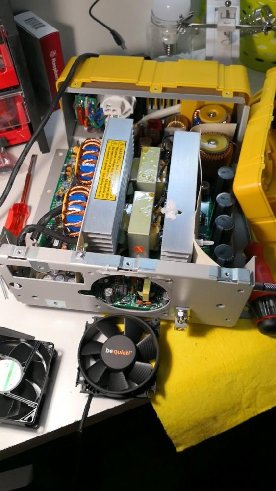

Bueno, en el caso del Xantrex Prosine el ventilador va regulado por tensión. Por el funcionamiento que le he visto, regulado más por la carga que por la temperatura. Se va acelerando según la carga que le pides.
De hecho, el ventilador de serie sólo tiene dos cables.
Archivo adjunto 19503
Sí, variar la tensión de alimentación es la forma más sencilla* de regular los rpm - y bastan dos cables (1 y 2 de mi post #129). Por ejemplo, para un ventilador a 12V, variando entre 8V y 12V, se obtiene un amplio rango de rpm
*: Sencilla desde el punto de vista del ventilador
He estado mirando y los ventiladores no se acercan al caudal que me proporciona los de serie 48.82 cfm, ya nose cuál sera igual y silenciosohttps://uploads.tapatalk-cdn.com/201...a093a9242e.jpg

El mio cuando carga por placas siempre estan encendidos a tope, pero cuando es x consumo x la noche se regula por consumo, necesito cambiarlos ya x la ruidera
Enviado desde mi SM-G950F mediante Tapatalk
No os suena alfun ventilador de ese cqudal y silencioso??
De ese caudal y silencioso no vas a encontrar.
Pero si pones unos buenos ventiladores con una buena presión estática no importará que sean de menos caudal.
Es más, si el ventilador mete aire en el inversor en lugar de sacarlo (como en algunos híbridos) te interesa más presión que caudal.
Puesdes buscar Noctua de la serie industrial (30 pavos cada uno). Pero un buen bquiet o Noctua para PC te van a hacer mejor trabajo que el original.
Saca aire
