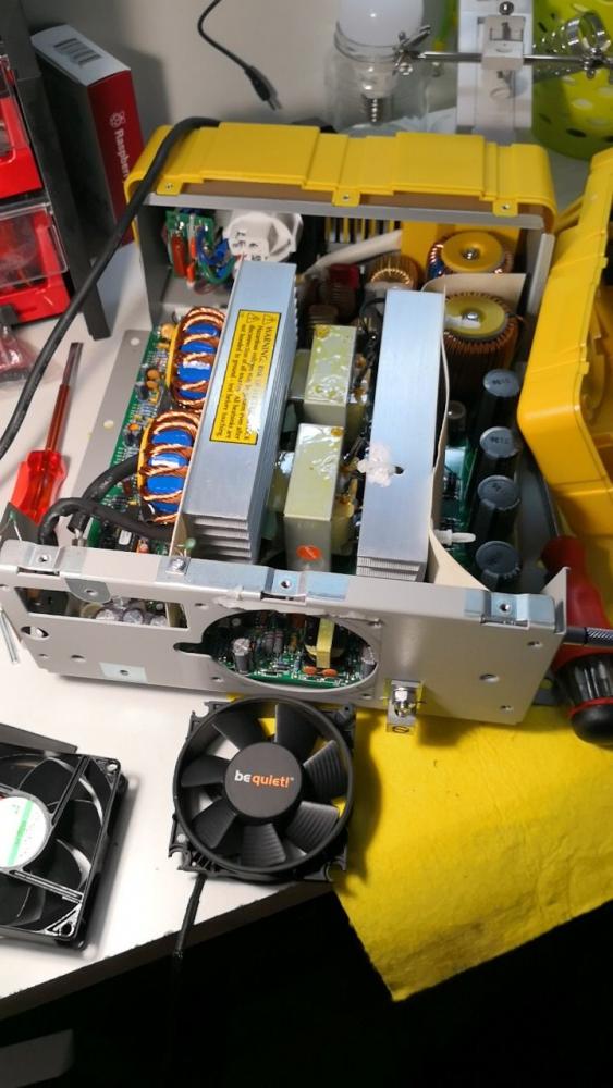

    No es tan complicado encontrar ventiladores de calidad para los híbridos.
    En tiendas online de informática puedes encontrar ventiladores compatibles.
    Te recomiendo la serie SilentWings de la marca Be Quiet. Son caros, pero vale la pena si aprecias el silencio.
    Hace unas semanas le cambié a un inversor Xantrex Prosine 1800i el ventilador de serie por uno de estos y cuando está funcionando a tope tienes que acercarte para saber si funciona. Y eso sólo pasa con cafetera, microondas y cosas ruidosas en general, con lo que del inversor no te enteras.
    Otra opción buena es la marca Noctua, (hay por youtube un vídeo de un menda que le cambia a un híbrido los ventiladores por unos de estos) también muy caros y también muy silenciosos.
    Ambas marcas te durarán más que el híbrido, no los tires que te valdrán para el siguiente.

    La serie Silent Wings de Be-Quiet tiene versión normal y PWM, la PWM lleva cuatro cables, la normal tres.
    OTras series de Be-quiet también las tienes en las dos versiones (De otras marcas también). Pero te recomiendo los Silent Wings. Son de los más caros pero en cuanto los ves funcionando entiendes porqué.
    En cualquier caso, si vas a comprar ventiladores de PC los PWM siempre llevan 4 cables y los que no lo son tres.

    Bueno, en el caso del Xantrex Prosine el ventilador va regulado por tensión. Por el funcionamiento que le he visto, regulado más por la carga que por la temperatura. Se va acelerando según la carga que le pides.
    De hecho, el ventilador de serie sólo tiene dos cables.

    He estado mirando y los ventiladores no se acercan al caudal que me proporciona los de serie 48.82 cfm, ya nose cuál sera igual y silencioso

    De ese caudal y silencioso no vas a encontrar.
    Pero si pones unos buenos ventiladores con una buena presión estática no importará que sean de menos caudal.
    Es más, si el ventilador mete aire en el inversor en lugar de sacarlo (como en algunos híbridos) te interesa más presión que caudal.
    Puesdes buscar Noctua de la serie industrial (30 pavos cada uno). Pero un buen bquiet o Noctua para PC te van a hacer mejor trabajo que el original.
