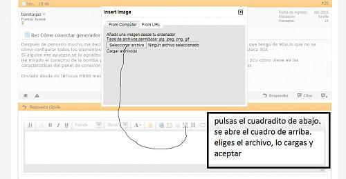

    He mirado el consumo de la bomba y tiene un consumo de 4,6A nada que ver con el consumo de una de 2Cv cómo viene en las características del panel de conexión,vendrá equivocado de fabrica,pondría fotos pero no sé cómo subirlas

    Predeterminado Re: Cómo conectar generador diesel con cargador de baterías en automático
    Ya se cómo
    Enviado desde mi InFocus M808 mediante Tapatalk
    abr 2009
    1.653
    Cómo conectar generador diesel con cargador de baterías en automático-xx.jpg
