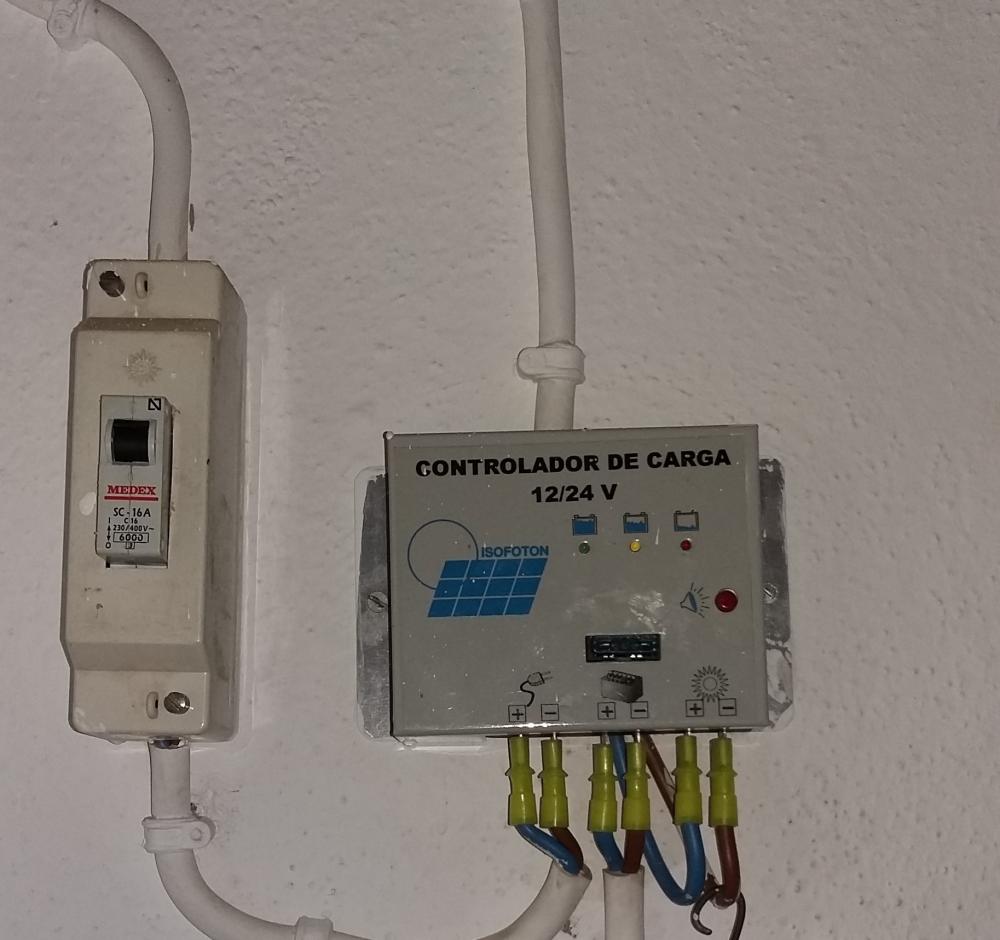

    Predeterminado Mi "Controlador de carga" Isofoton del año 94
    Bueno pues sólo quería compartir por si es del interés de alguien.
    Este es mi "Controlador de carga" del año 94, ni siquiera se llamaba entonces regulador, no sé si se cambió el término por alguna razón técnica, o sencillamente se estandarizó posteriormente.
    Funciona como el primer día, y como veis tiene un aspecto muy robusto, no como los de plástico de hoy en día. Aunque imagino que la tecnología de ahora será mejor, pero no creo que sea más duradera.

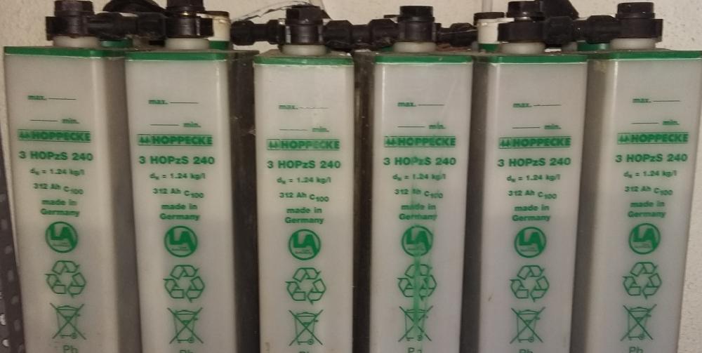

    Con respecto a las baterías, las primeras eran estacionarias OPZ, de 6 vasos a 12v de 260 Ah y duraron 15 años, hasta que me robaron la placa solar, y las baterías se echaron a perder, ya que estuvieron 2 años descargadas y se sulfataron. No recuerdo la marca, pero lo postearé aquí la semana que viene, ya que este fin de semana voy a la casa de campo y puedo mirar la marca de estas baterías.
    Tengo que añadir que al menos un par de vecinos siguen usando estas mismas baterías, del mismo año que las mías, ya que hicimos la instalación varios vecinos al mismo tiempo, y aunque no conservan su capacidad original, todavía están dando servicio 22 años después.
    Las demás baterías han sido monoblock la última fue una Tab que duró 4 años. Y ahora tengo una Formula Star FS260 12V. 260Ah "sin mantenimiento" que espero que dure algo más de 4 años, ya veremos, ahora sólo tiene 1 mes puesta.

    Pues sí Jiro, 22 añitos tienen las baterías de los vecinos, eso sí las cuidan muy bien, la semana que viene posteo foto de las mismas.

    Este regulador es un I-15 de Isofoton (15A).
    Tenian varios modelos de 15A y 30A, y los I-15M o I-30M (con pantalla).
    Si las baterias se compraron juntos, eran Hoppecke.

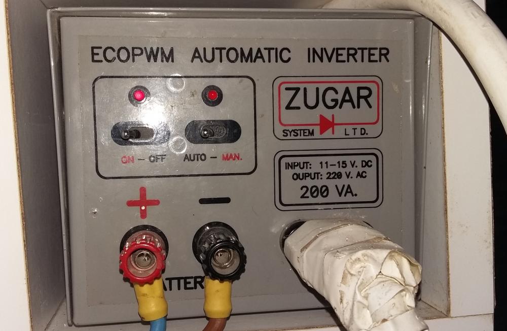

    No hay mucho más que ver, el inversor es de la marca Zugar pondré fotos al regreso ya que desde el móvil no encuentro la opcion

    Así es, las baterías son Hoppeke, pondré fotos al regreso

    Gracias por la información llevaba buscando el modelo desde hace tiempo y no he encontrado nada, y en el aparato tampoco hay serigrafía visible.
    murcia
    4.425
    Predeterminado Re: Mi "Controlador de carga" Isofoton del año 94
    Aqui un poco mas de informacion:
    Reguladores solares Isolar Isofoton CODESO
    Es el modelo de abajo(pero sin pantalla).
    Quizas buscas el manual, si no lo tienes, mandame tu mail por privado, lo escaneo, y te lo mando.
    Con el valor del fusible, sabes que modelo de regulador es (10,15,20 30). sera un azul de 15.

    Privado enviado, y sí briko el fusible es azul así que debe de ser el I-15 como bien dices, además en el diferencial pone 16A, así que entiendo que es la máxima tolerancia que admite el regulador.
    Muchas gracias.

    La placa original me la robaron hace unos 7 u 8 años, y ese fue el motivo por el cual las baterías originales se echaron a perder ya que estuvieron unos 2 años sin cargar, hasta que repuse la placa.
    Es posible que tenga uno o más vasos comunicados, o bien que estén sulfatados, no lo sé, el caso es que no cogen carga.

    Este es el inversor:
    Estas son las baterías:
    Al menos hay 2 viviendas que yo sepa con las baterías originales en servicio.
    Hace un año más o menos me comentó uno de ellos que ya a penas puede encender la tele porque se le van en seguida, y otro vecino que no tiene tele las sigue usando para iluminación, y hasta la fecha no tengo noticias de que la haya cambiado.

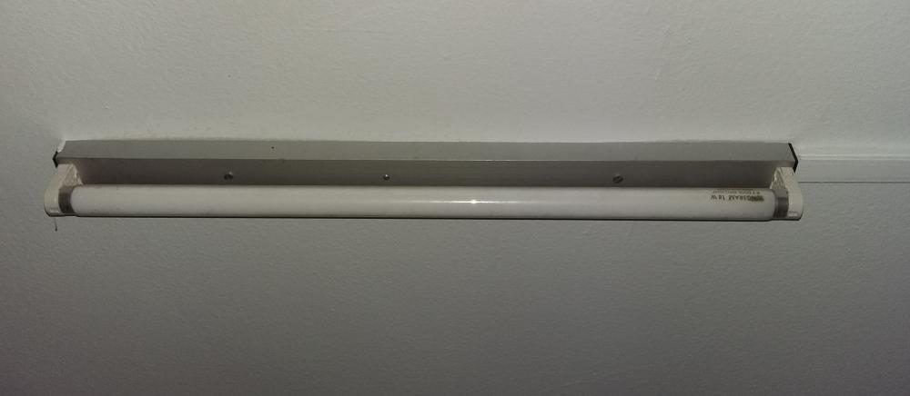

    Estos son los tubos fluorescentes de la marca Tungsram de 18W con su aplique original:
    Hay 10 en toda la casa, 4 de ellos en el exterior, y hasta la fecha sólo se ha fundido 1.

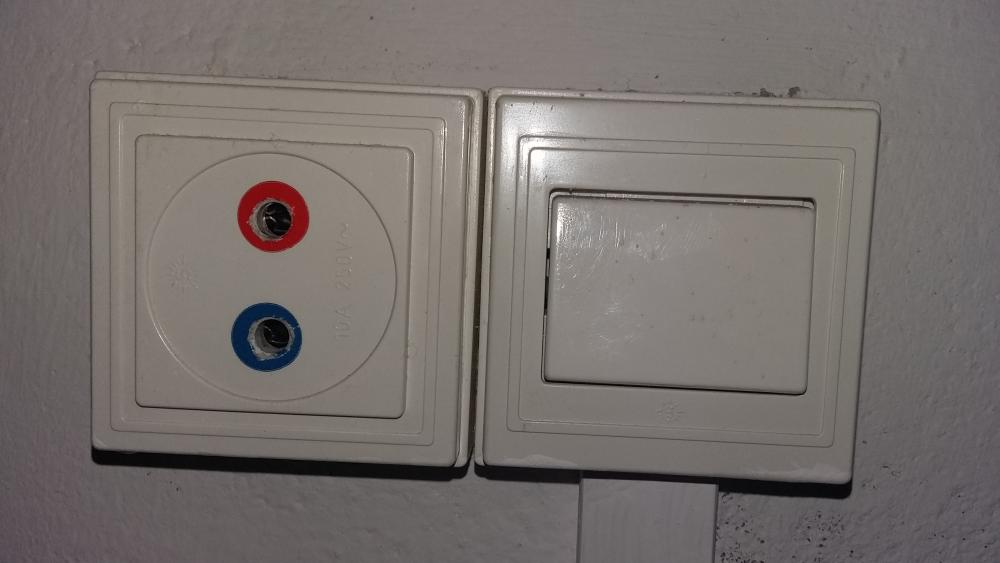

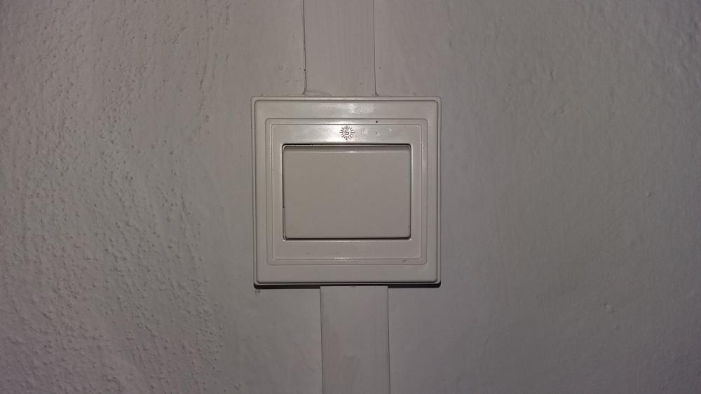

    Lo que peor ha envejecido de toda la instalación han sido los interruptores, que al parecer eran de baja calidad y con el paso del tiempo he sustituido casi todos, aunque aún quedan unos 4 o 5 sin cambiar, pero que probablemente acabaré cambiando.
    A parte de estos elementos originales, tengo una televisión de 19'' de 60W, y una mini nevera de 70W que sólo uso en verano.

    Para terminar con los elementos originales de la instalación, pongo aquí los interruptores y enchufes.
    No sé qué marca son, pero ya me explicó el compañero briko, que si han durado más de 20 años, no es que sean de baja calidad, es que a 12v los interruptores sufren más que a 220v, ya que al apagar se produce un arco que va quemando los contactos, y esto explica que haya tenido que sustituir la mayoría de ellos.

    ... es que a 12v los interruptores sufren más que a 220v, ya que al apagar se produce un arco que va quemando los contactos ...
    Es correcto lo que dices del arco eléctrico, que quema los contactos. Pero no es por culpa de la tensión; 12V no hace más arco que 220V - al contrario: Cuanto más baja la tensión, menos arco hace.
    La causa del arco es que los 12V son DC (o CC = corriente contínua) y los 220V son AC (o CA = corriente alterna) !
    CC hace mucho arco eléctrico y CA hace poco, porque se apaga 50 veces por segundo (onda senoidal)
