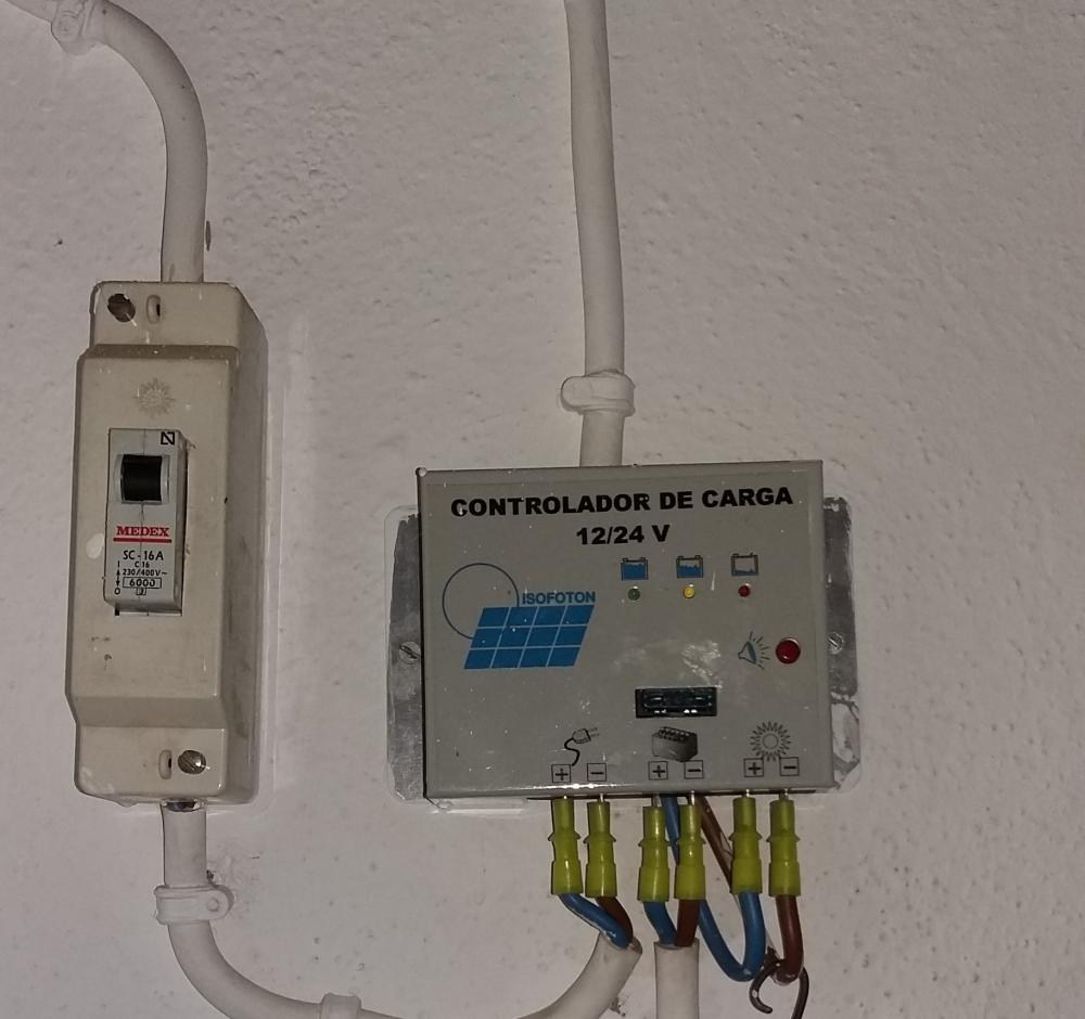

    Cita Iniciado por Naibor Ver mensaje
    Bueno pues sólo quería compartir por si es del interés de alguien.
    Este es mi "Controlador de carga" del año 94, ni siquiera se llamaba entonces regulador, no sé si se cambió el término por alguna razón técnica, o sencillamente se estandarizó posteriormente.
    Archivo adjunto 15411
    Si se llamaban reguladores ( aunque por aquel entonces solo estábamos nosotros y una empresa en Zaragoza ).
    Pero desde el primer regulador que diseñe les llame controladores de carga por un motivo ...
    Un regulador, regula, estos dispositivos no regulaban, es decir no había ninguna re-alimentación que diese respuesta proporcional que modificase el resultado, ( esto solo lo hacían los reguladores paralelo, que si regulaban ).
    Un controlador de carga es un vigilante que observa parámetros eléctricos y cierra o abre relés como única respuesta.
    Es decir el regulador proporciona en su salida valores analógicos ( lineales o PWM habitualmente ) en función de la entrada con la finalidad de mantener la consigna o valor de referencia, ( su salida dispone de valores "infinitos" e intermedios para alcanzar el propósito ).
    Un controlador solo lee y compara con una referencia disparando un si de activación, ( solo tiene dos estados si o no, off y on, todo o nada, abierto o cerrado ).
    Att. Zugar

    Cita Iniciado por ZUGAR Ver mensaje
    Att. Zugar
    Muchas gracias por compartirlo con nosotros.
    Sólo añadir que 24 años después funciona todo perfectamente, excepto las baterías claro, que esas si las he cambiado unas cuantas veces
