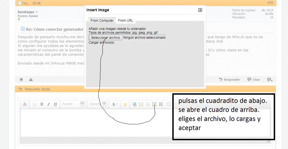

He mirado el consumo de la bomba y tiene un consumo de 4,6A nada que ver con el consumo de una de 2Cv cómo viene en las características del panel de conexión,vendrá equivocado de fabrica,pondría fotos pero no sé cómo subirlas
