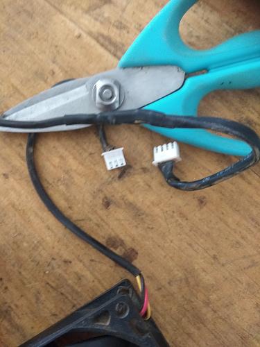

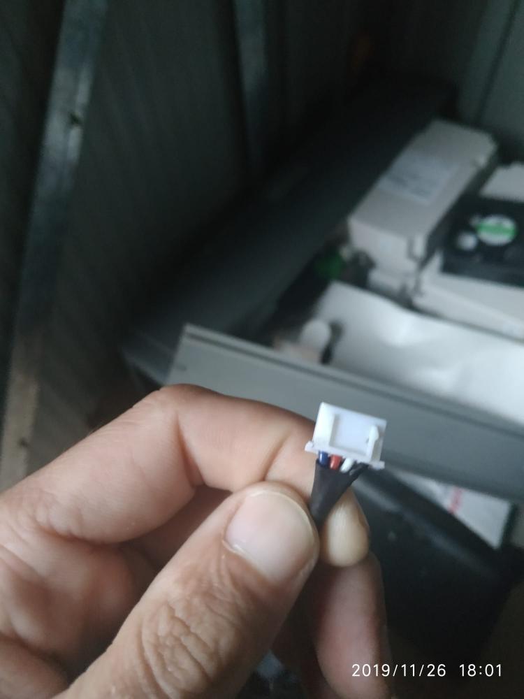

    he hecho unas pruebas, solo falla un ventilador. He probado ambos en las dos clavijas de la placa y he llegado a la conclusión de que solo hay estropeado un ventilador de los antiguos.
    Después de ést prueba también he llegado a la conclusión de que el circuito de la placa y su conexión está bien, ya que ek ventilador antiguo que funciona ha testeado y arrancado puesto en las dos clavijas.
    la pregunta es, ¿ si son el mismo ventilador exacto al sustituido no funcionan ninguno de los dos nuevos ventiladores?
    la única diferencia son los colores de cables, por ahí puede estar el problema?
    el ventilador antiguo que funciona es AZUL, ROJO, BLANCO, NEGRO
    el ventilador nuevo es ROJO, NEGRO, AZUL ,BLANCO
    Muchas gracias, un saludoAxpert 3KVA error 01-whatsapp-image-2019-11-26-18.07.27.jpg

    Pues si los colores son equivalentes tendras que cambiar el orden en el nuevo.
    Rojo y negro seran alimentacion. Azul PWM y el blanco deteccion. PWM es para darle mas o menos revoluciones y la deteccion es para que la placa de control sepa que esta girando.

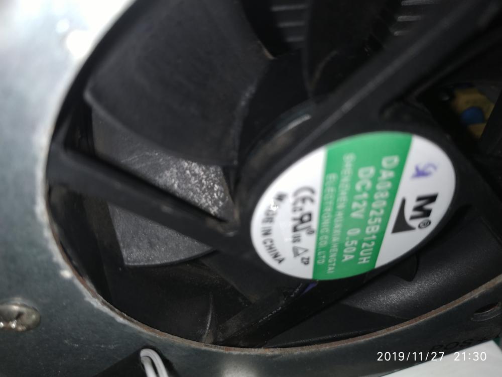

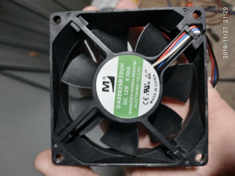

    Antiguo
    Nuevo

    Predeterminado Re: Axpert 3KVA error 01
    Pues siendo exactamente iguales deberian de funcionar. Y si no funcionan ya pasan mas cosas.
    Prueba a dejar libre el azul y que vayan a todas revoluciones y metele chicha al inversor a ver si salta el error.
