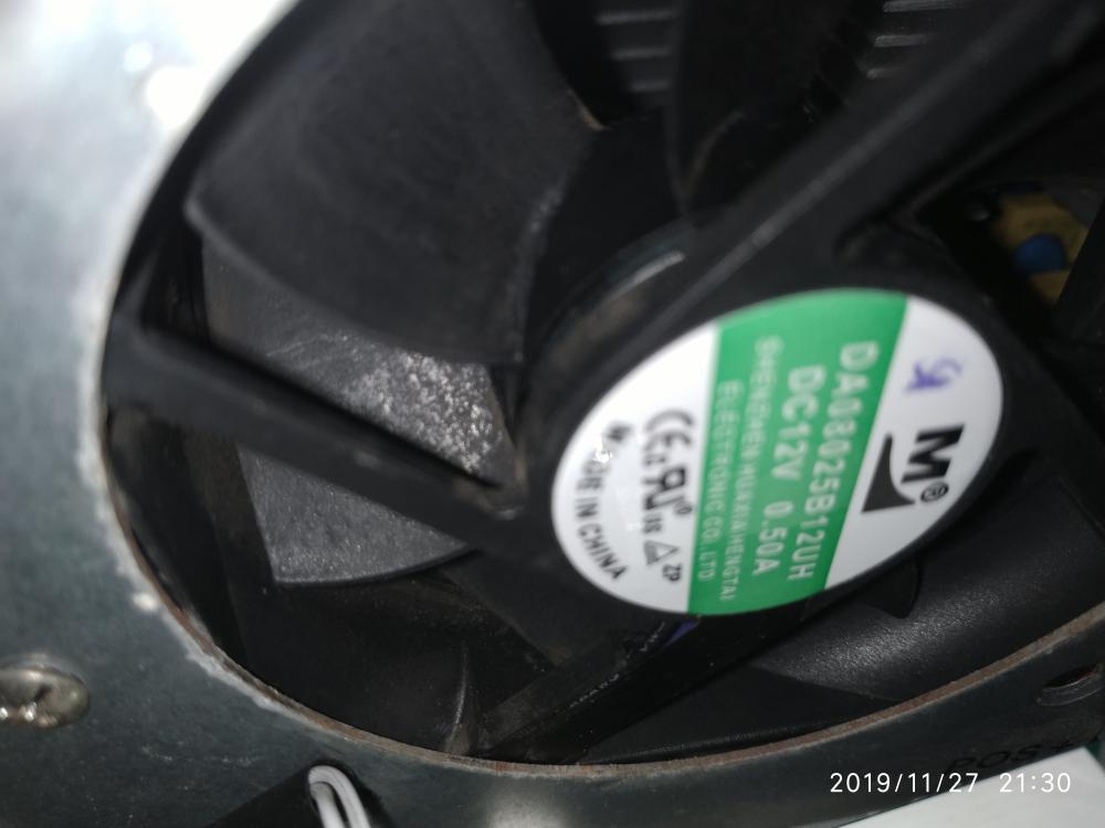

Buenas, aprovecho este hilo, en mi caso es un voltronic 5kva 48v, el caso es que ha dado error 01 , 3 pitidos, constantes. Cogí el modelo exacto y los pedí por alliexpress, el mismo. El fallo, persiste, aun habiendo cambiado los dos ventiladores y limpiado conexiones con limpiador de contactos.
Fuera de garantía.
Alguna idea?
muchas gracias de antemano. Un saludo

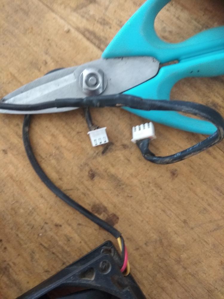

he hecho unas pruebas, solo falla un ventilador. He probado ambos en las dos clavijas de la placa y he llegado a la conclusión de que solo hay estropeado un ventilador de los antiguos.
Después de ést prueba también he llegado a la conclusión de que el circuito de la placa y su conexión está bien, ya que ek ventilador antiguo que funciona ha testeado y arrancado puesto en las dos clavijas.

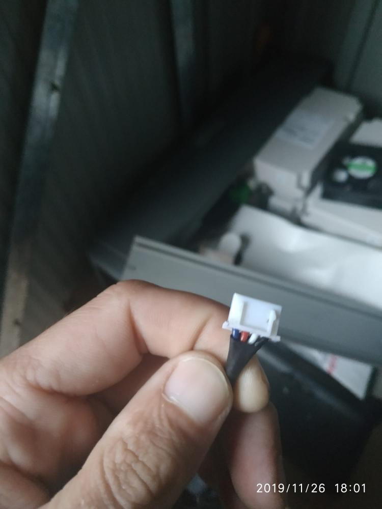

la pregunta es, ¿ si son el mismo ventilador exacto al sustituido no funcionan ninguno de los dos nuevos ventiladores?
la única diferencia son los colores de cables, por ahí puede estar el problema?
el ventilador antiguo que funciona es AZUL, ROJO, BLANCO, NEGRO
el ventilador nuevo es ROJO, NEGRO, AZUL ,BLANCO
Muchas gracias, un saludo
