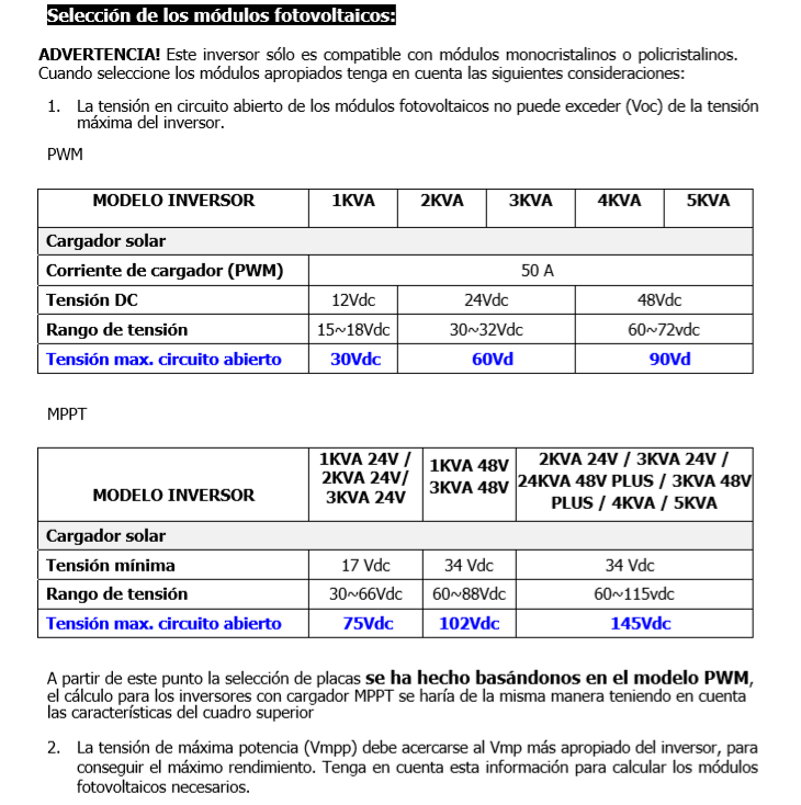

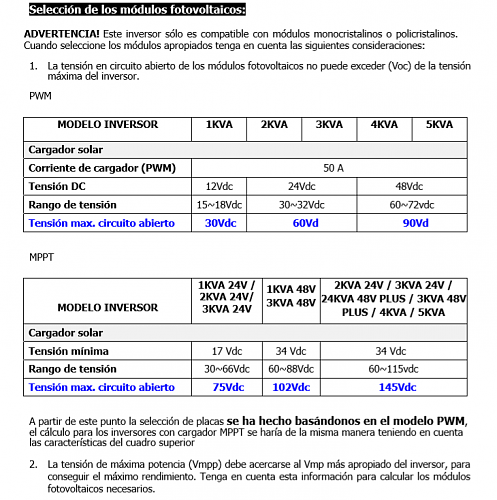

    Avatar de galera34
    galera34 está desconectado Forero
    feb 2011
    Denia, Alicante
    236
    Predeterminado Re: placas con distinto voltaje y mppt
    Cita Iniciado por antonys Ver mensaje
    pues estan conectadas en serie todas y 190v o por hay en cordoba ahora
    si el sistema es a 24v
    con baterias de litio de 200ah pero veo que carga poco 512w o por hay
    El_cobarde te ha dado la respuesta
    ... con los dos string funcionaran mejor
    Eso esperamos ...
    ... antes cargaba con un pwm 600
    Con un regulador PWM puedes poner todas las placas con 72 células en paralelo. Las dos de 75Wp en serie son como una de 150Wp con 72 células, tambien en paralelo. Entonces tendrías Vmp=36V e Imp=26.9A, que con regulador PWM son ~27.5V*26.9A = 740Wp reales. La placa de 130Wp con 36 células sobraría
    Con el MPPT según mi post #4 eran 880Wp, un poco mejor que con el PWM
    gracias y aver si se puede montar de algotra manera pero como decia el cobarde creo que no son minimo 120 vdc
    Cierto! Mi recomendación era para un regulador MPPT "normal", con rango MPPT 35V-145V. Tú tienes un híbrido algo especial, con entrada FV del regulador MPPT a tensión alta, rango 120V-450V
    En este caso, efectivamente lo mejor que puedes hacer, es conectar las 4 placas de 175Wp en serie al híbrido. Viene justo de tensión, pero funcionará (con calor, la Vmp de cada placa puede bajar a 31V, y serían 124V - justito, pero bien)
    No puedes seriar con las otras placas que tienes, porque la Imp no cuadra
    Las dos placas de 75Wp en serie son como una placa de 150Wp, con Vmp=36V e Imp=4.2A. Si conectas este grupo en paralelo con la de 110Wp a un regulador PWM, obtienes V=27V e I=7.3A (200Wp)
    La potencia total (si las placas fueran nuevas) sería de 4*175Wp + 200Wp = 900Wp
    El regulador PWM puede ser chino barato, de 20A (unos 10 euros)
